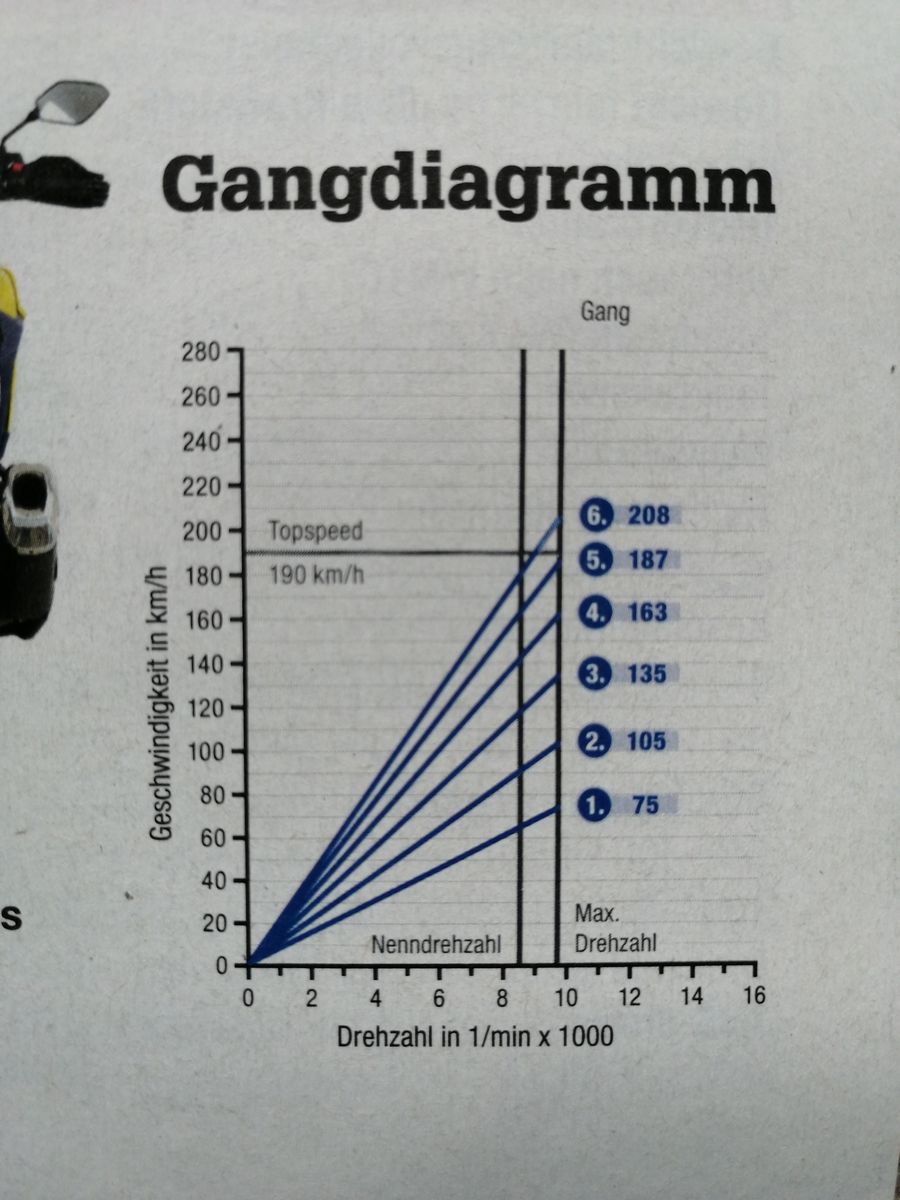

    Aus dem Diagramm entnehme ich genau 4300 U/min bei 100 km/h. Bei unserem Schmuddelwetter will ich das mit der blitzblank geputzten V-Strom jetzt nicht verifizieren, die Angabe deckt sich aber mit meinem Eindruck.
    Meine 2004er V-Strom 650 verhielt sich genauso übertourig was mich ebenso genervt hat. Die 2006er V-Strom 1000 hingegen hatte einen als Overdrive ausgelegten 5. Gang, das war herrlich. Bei 120 km/h drehte sie 4000 U/min und brauchte deshalb einen Liter weniger als die 650er unter gleichen Bedingungen. Obwohl die 1000er über mehrere 1000 Kilometer gerechnet einen um zwei Liter höheren Durchschnittsverbrauch hatte.
    Eigenartigerweise wurde mit dem Nachfolgemodell, der V-Strom 1000 ABS ab BJ 2014 der Overdrive zu einem kurz übersetzten, reinen Fahrgang umkonstruiert. Die hätten sich besser um den schwächlichen Kupplungskorb kümmern sollen!

    Die 4300 bei stimmt nicht ganz
    Wenn sie bei 208 9800 dreht dann sind es bei 100 rechnerisch 4500.
    Zu der at1100, finde auch ein wenig zu lang übersetzt. Dafür kann man sie sehrsparsam fahren, mein bestes Ergebnis war 3,8L, war aber nicht in der Schweiz unterwegs 😂

    Rein rechnerisch sogar 4700 U/min bei 100 km/h wenn man davon ausgeht, dass die 9800 U/min (bei 208 km/h) korrekt abgelesen sind. Aber das unterstreicht umso mehr mein Empfinden, dass die Maschine viel zu hoch dreht. Dem Motor fehlt die Last, das merkt man auch an der Stellung des Gasdrehgriffs.

    Hiermit ist dann wohl alles klar. Der Tipp kam aus dem V-Strom Forum. Lt. Display genau 4500 U/min. Und wenn man davon ausgeht dass der Tacho wie üblich voreilt sind es wahrscheinlich doch 4700 bei echten 100...
    Der Screenshot stammt aus einem meiner eigenen Videos unter youtube.com@enduroreisen.
