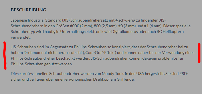

Japanese Phillips
JIS .... Japanese Industry Standard

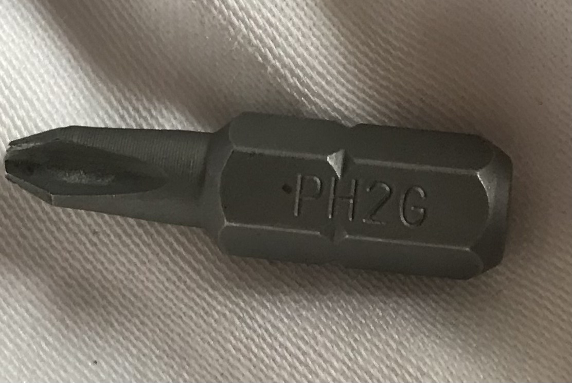

Mit einem PH Schraubendreher kann man auch eine Jis oderPZ schraube lösen Ist aber nicht optimal.Das Wkzg Muss aber auch hier groß genug sein. sonst gibt es Schraubenkopfinnenmatsch.
Aber,.. andersrum gibt es da schneller matsch. Also PZ oder JISSchraubendreher in ein PH Schraubenkopf
PH konische Flanken Kreuzschlitz
PZ , parallele Flanken
JIS parallele Flanken aber andere Winkel
PH
PZ
JIS
