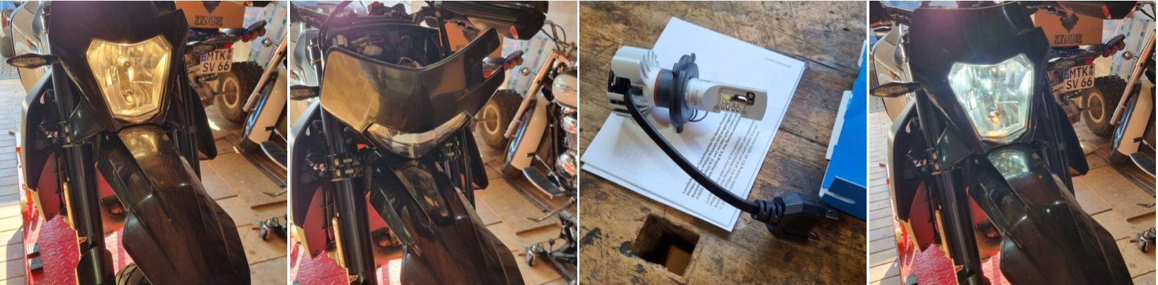

    wird im KTM-Forum öfters diskutiert... Es gibt wohl mehrere Lösungsansätze, aber bislang nichts zugelassenes, soweit ich weiß (habe schon eine Weile nicht mehr reingeschaut, da ich die Pro-6000LED gekauft habe. Die passen und sind auch zugelassen. Lediglich die große Gummi-Abdeckung, die man normalerweise nach Lampenmontage über die Steckerseite der H4 schiebt, bekommt man nciht drauf, weil die LED hinten einen Lüfter drauf hat.
    Standlicht muss man allerdings auch machen ...

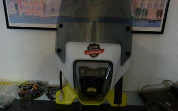

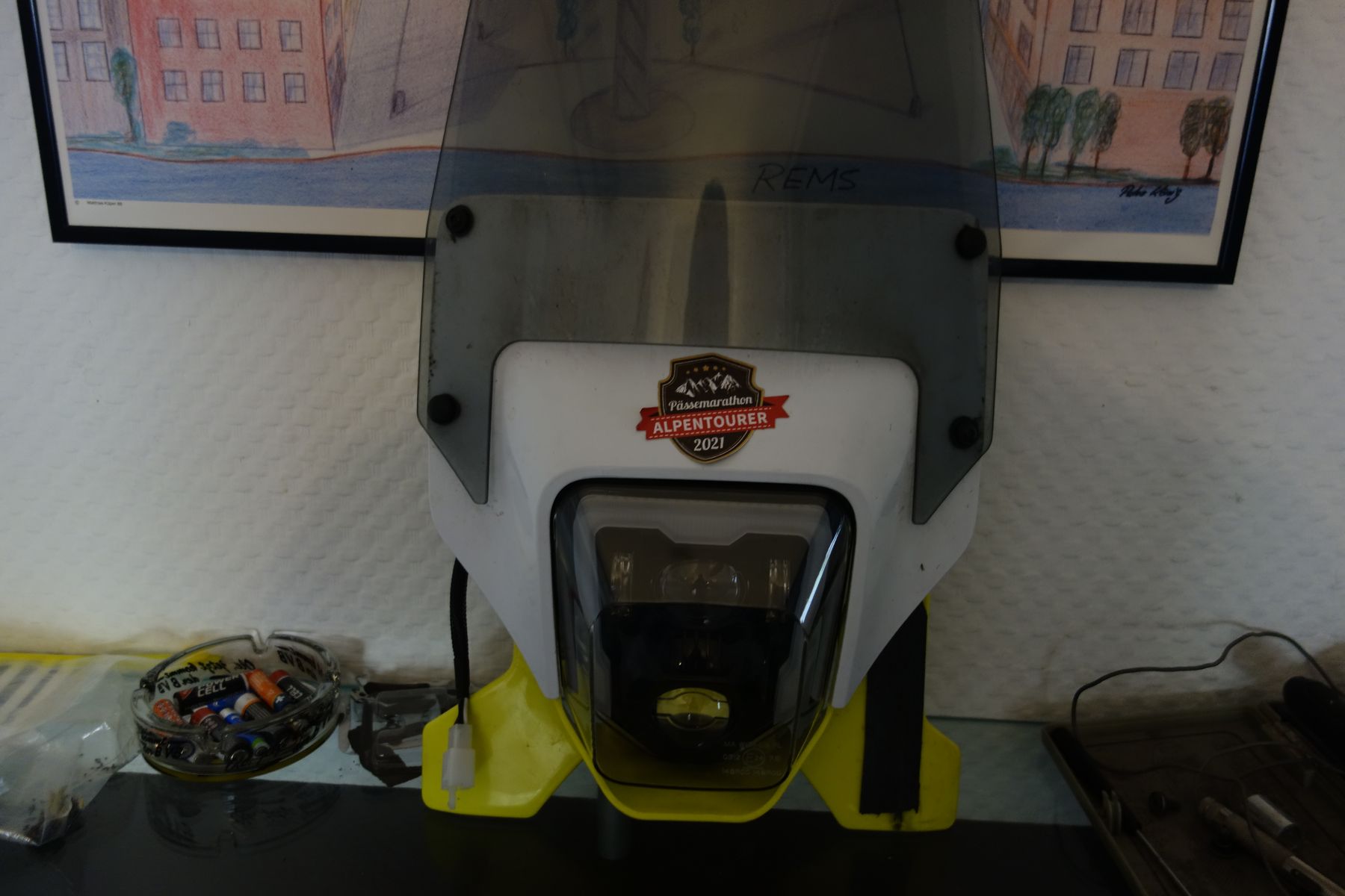

    Bau dir den Rade Garage Kit an (und keine China-LED Maske mit Fantasie E-Zeichen). Mit den beim Rade Kit zugelassenen LED Scheinwerfern wird die Nacht zum Tage.
    Werden die auch alle im KTM Forum empfehlen ;)
    Faehrst Du viel und regelmaessig in der Dunkelheit? Bist Du mit dem original H4 Scheinwerfer inzwischen auch schon nachts unterwegs gewesen? Vielleicht reicht der ja doch.
    Die Loesung mit der Rade-Garage Verkleidung wuerde ich mir zweimal ueberlegen:
    • Du schraubst mehr und mehr Gewicht an ein Motorrad, welches Du gekauft hast, um leicht unterwegs zu sein.
    • Es ist schwer, die Verkleidung eingetragen zu bekommen. Sie fertigen diese inzwischen selber und liefern als Dokumentation lediglich ein Datenblatt, kein richtiges Materialgutachten. (Ein Gutachten muesste von einem akreditierten Labor ausgestellt werden und der Verkleidung eindeutig zuzuordnen sein.) "Problemlos" sind eigentlich nur Loesungen, die die Rallye-Verkleidung von KTM selber nutzen, welche bereits eine Zulassung hat. Lies die Erfahrungen im KTM Forum.
    • Verkleidungen schaffen Raum im Cockpit, ermoeglichen gutes Licht und bieten Windschutz. Andererseits hast Du dann wieder Wirbel und Laerm am Helm.
    So einen Geschützturm werd ich mir sicherlich nicht anbauen , pip da stimme ich dir voll und ganz zu. Bin ja grade froh drum, dass ich da vorn jetzt nichts mehr habe.

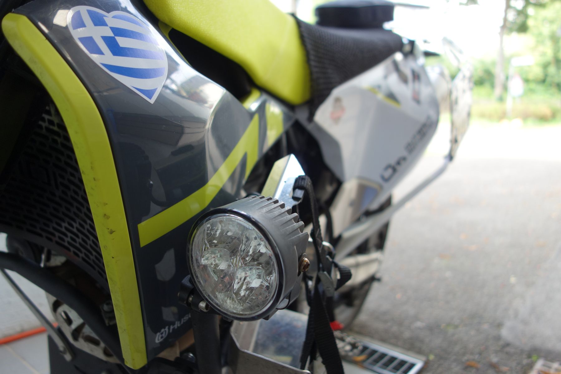

    LED Hauptscheinwerfer einbauen, preislich bei 60 bis 120 €, kommt darauf an wo du kaufst. Habe ich drin und bin zufrieden.
    Zusätzlich habe ich noch 2 Kleine LED Scheinwerfer an den Mototek Sturzbügeln montiert.
