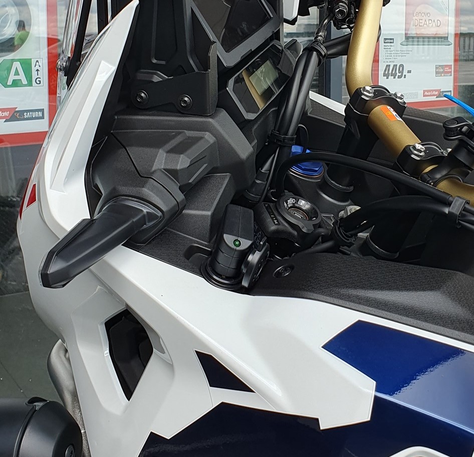

    Hallo Leute,
    ich habe mal eine grundsätzliche Frage zu der Zubehörsteckdose vorne links.
    (Vermutlich ist die Frage hier falsch, aber ich wusste nicht wo sie besser untergebracht wäre...)
    Was zur Hölle muss ich da rein stecken, damit ich beispielsweise eine Kamera oder ähnliches damit versorgen kann?
    Kann man da nicht einfach einen "Stecker" rein schieben, der wiederum 1 oder 2 USB Ports hat ? Gibt es sowas?
    Ist diese Steckdose nun geschaltet oder nicht ? Also ist da auch Strom drauf, wenn das Moped aus ist?
