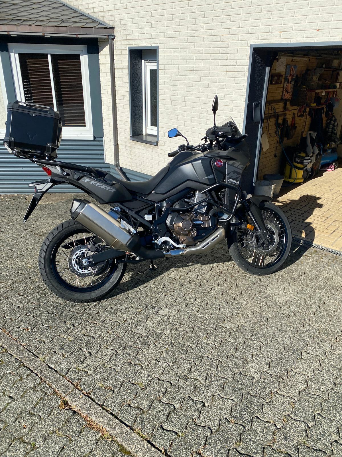

    Da steht sie

    Ja, das würde ich runtermachen

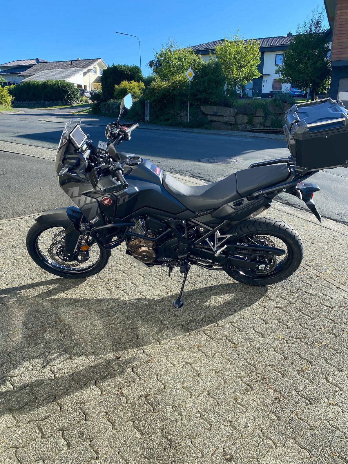

    Das mag sein.
    Ich seh mein altes Givi-TC nicht.
    Ist hinter mir.
    UND es gehen 2 Integralhelme rein !!!

    Da geb ich Dir recht, das man das Topcase nicht sieht wenn man draufsitzt.
    Aber wenn ich auf das Motorrad zugehe, dann will ich einen schönen Blick
    haben, und nicht gerade <X
