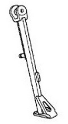

    Wobei da der Seitenständer auch keine wirkliche Ausklapphilfe hat. Das winzige
    angeschweißte Flacheisen? Na ja.
    Der Threadersteller meint sicher sowas, beim Crosstourer imho wesentlich besser
    gelöst.
