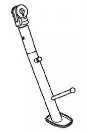

    Wäre sicher eine Lösung, wobei es sich bei der Tieferlegung empfehlen würde,
    den Seitenständer zu kürzen
    Wobei da der Seitenständer auch keine wirkliche Ausklapphilfe hat. Das winzige
    angeschweißte Flacheisen? Na ja.
    Der Threadersteller meint sicher sowas, beim Crosstourer imho wesentlich besser
    gelöst.
  • #13
    Der Gedanke war eher, durch den kleineren Schrittbogen der SD08/SD09 kommen Piloten mit kürzeren Beinen besser nach unten. Somit bräuchte er möglichweise keine Klapphilfe mehr.

  • #19
    Moin. Habe den Ständer von Camel ADV (https://camel-adv.com/collecti…oe-side-stand-africa-twin) dran. Stabiles Eisen, kein Aluguss und da lässt sich dann auch ne Einklapphilfe anschweißen.
    Das Teil macht auch das Aufsteigen über die Fussraste mit, ist deutlich stabiler als der Originalständer.
