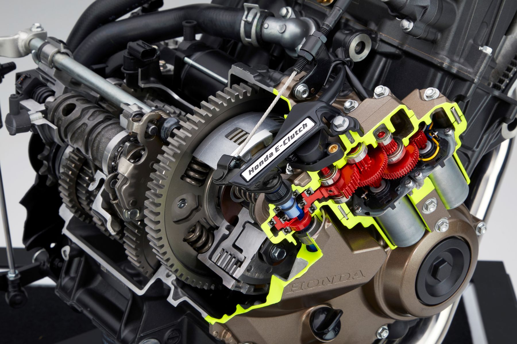

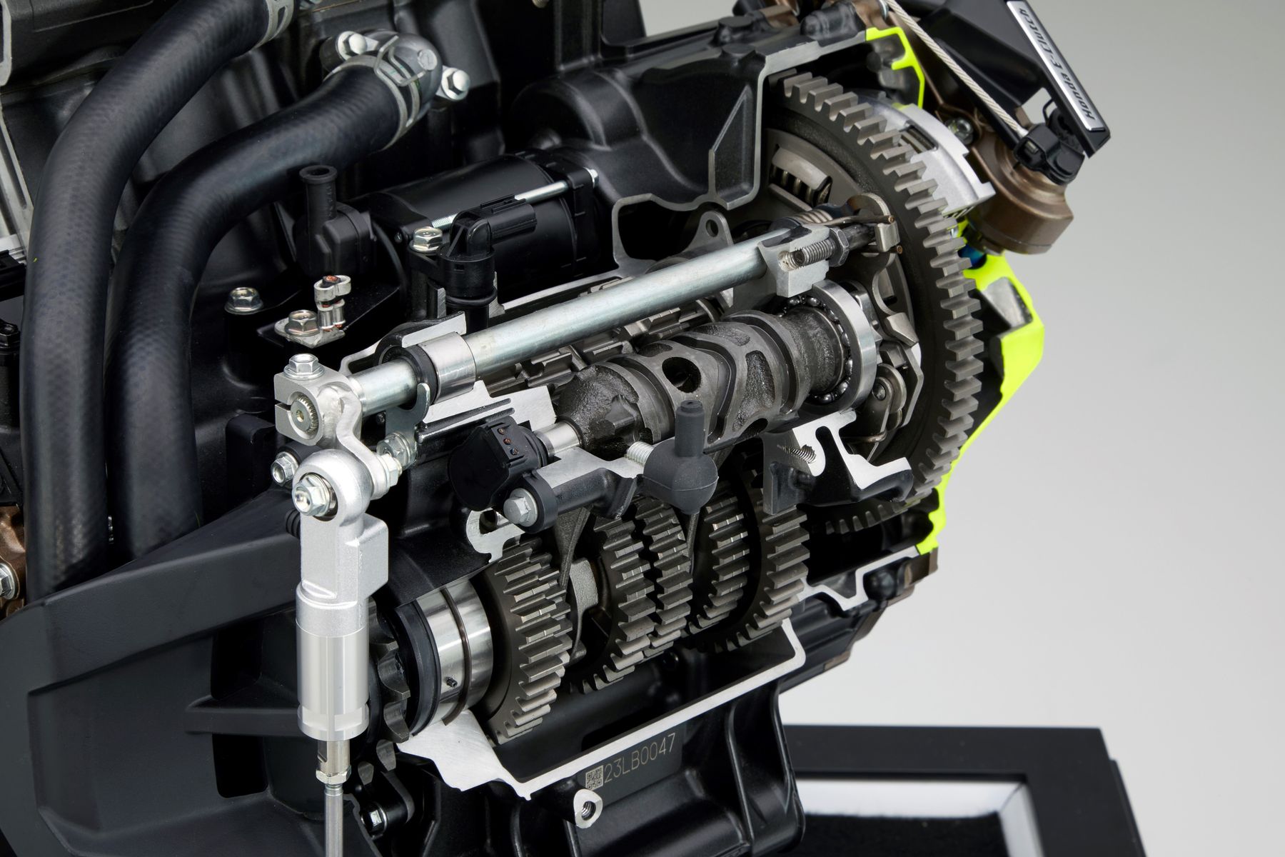

Nach "Drive by wire" kommt jetzt auch "Clutch by wire"
    Für alle die kein DCT wollen oder mögen, für alle denen eine "normale" Kupplung lieber ist, für alle denen ein Quickshifter zu rau mit den Getrieben umgeht, hat Honda eine elektronische Betätigung der Kupplung entwickelt. In welchen Fahrzeugen das kommen wird ist noch offen. Es sollen die "Fun" Motorräder sein.
    Der Fahrer kann herkömmlich mit Kupplung schalten und hat die volle Kontrolle, der Fahrer kann aber auch die Betätigung der Kupplung der Elektronik überlassen und getriebeschonender als mit einem Quickshifter unterwegs sein.

    Mich würde mal interessieren, ob man bei der von Honda entwickelten Kupplungslösung im Manuellbetrieb tatsächlich mechanisch oder hydraulisch die Kupplung betätigt, oder ob man mit dem Kupplungsgriff nur einen elektronischen Befehl an den Aktuator der Kupplung gibt.

    Schön wärees ja wenn diese elektr. Kupplung direkt propotional arbeitet wie eine normal Kupplung. Also nicht die elektronik bestimmt wann eingekuppelt ist, sondern immer noch der Fahrer. Eben direkt proportional Kupplungsweg zum langsamen einkuppeln bzw auskuppeln.
    Nur halt das eine Kraftrennung über den kupplungshebel jederzeit möglich ist
    Anbei mal die www überstezung der ersten Seie aus dem og Link:
    In Situationen, in denen sich die Antriebskraft ändert, wie zum Beispiel beim Anfahren, Schalten und Anhalten, sorgt die elektronische Steuerungstechnologie für eine sofortige, fein abgestimmte optimale Kupplungssteuerung und ermöglicht so ein sanftes Anfahren/Schalten/Anhalten, ohne dass der Fahrer den Kupplungshebel betätigen muss. Auch während der elektronischen Kupplungssteuerung kann der Fahrer die Kupplung auf die gleiche Weise wie in einem normalen Fahrzeug mit Schaltgetriebe betätigen, indem er einfach den Kupplungshebel gedrückt hält. Durch die Berücksichtigung eines breiten Spektrums an Fahrerfahrungen und -fähigkeiten des Fahrers ermöglicht es dem Fahrer, sich bequem auf das Fahrvergnügen zu konzentrieren.
