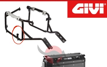

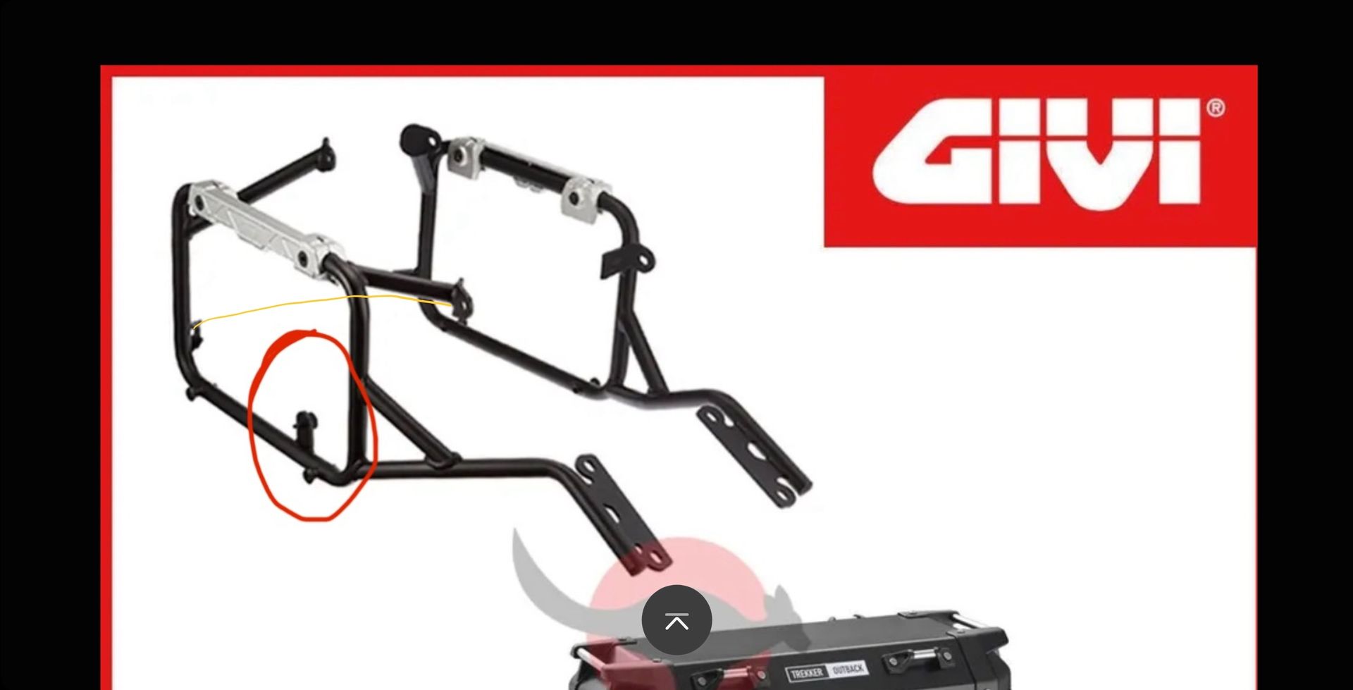

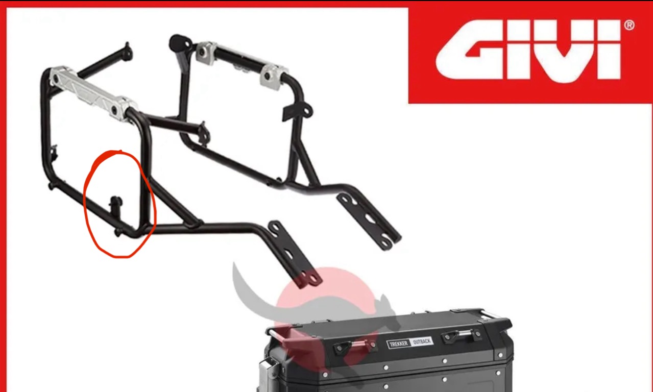

    Hi, hab mir Givi Koffer und Kofferträger montiert.
    Der rechte Träger liegt mit einem Gummipuffer direkt am Auspuff an, dadurch hat sich der Sound verändert, hört sich jetzt ein bisschen blechern an.
    Ist das bei den Trägern anderer Hersteller auch so? Wie zum Beispiel die Original Honda oder SW Motech Touratech Kofferträger.
    Bin am überlegen ob ich vielleicht einen schmaleren Zubehörauspuff montiere damit es kein Kontakt mehr hat.

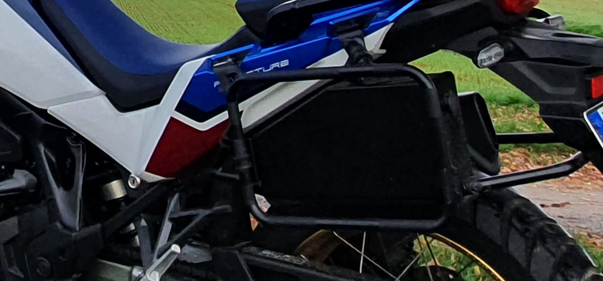

    An meiner SD08 ist der Touratech Träger für Zega Evo X Sondersystem Africa Twin CRF1100L montiert (Evo X = inkl Aussparung für den Auspuff). Bei mir gibt es keine Berührung zwischen Auspuff und Träger.

    Wenn man den Gummipuffer entfernt berührt das Metall den Auspuff beinahe, so dass bei irgendwelchen Vibrationen oder bei einem Sturz es direkt den Auspuff zerkratzt. Der Träger hat somit eine gewisse Spannung auf den Auspuff. Ich kann leider die Träger nicht mehr zurückgeben. Ich denke, ich werde mich wohl oder übel irgendeine Zubehör Auspuff kaufen müssen, obwohl ich das total unnötig finde. Das war definitiv das letzte Mal in meinem Leben, dass ich Givi Koffer kaufe. Ist der größte Hersteller von Koffer Zubehör für Motorräder der Welt das sollte man doch meinen, dass so ein Schwachsinn nicht passiert.

    Wenn ich mir aber das Foto des Trägers ansehe, frage ich mich, welchen Sinn die Halterung mit
    dem Gummipuffer überhaupt hat. Auf der Gegenseite ist da ja auch nichts.
    Bevor du jetzt einen Haufen Geld in einen neuen Topf versenkst, kann man den kompletten Hal-
    ter mitsamt Puffer nicht einfach abschneiden? Bißchen schwarze Farbe drauf und fertig.
    Sieht vielleicht nicht ganz so schön aus, aber ich denke, man kann das so hinbekommen, daß es
    nicht allzusehr auffällt.
