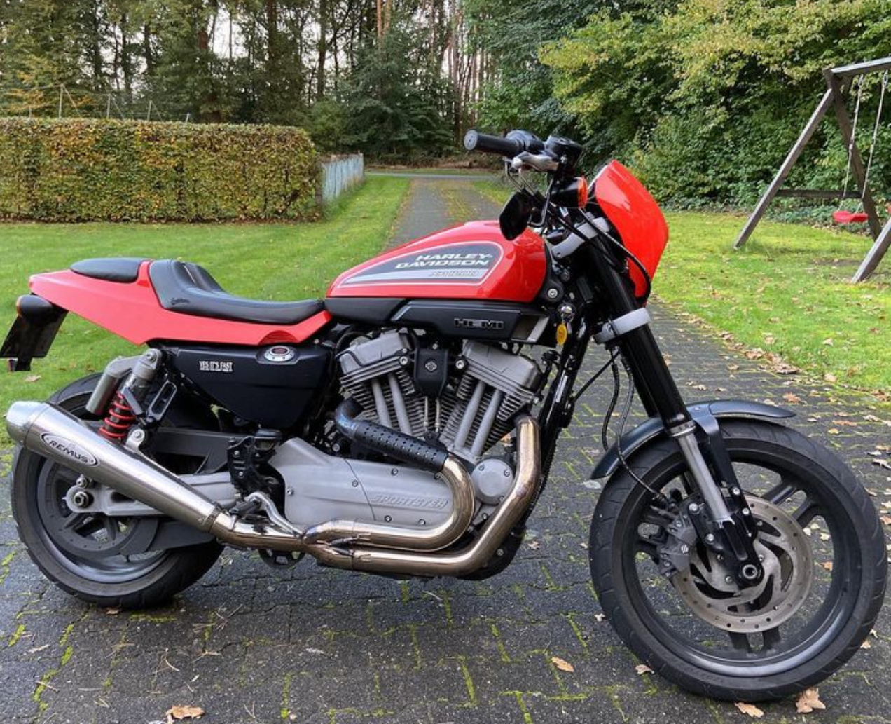

    Spätestens beim ersten schönen Tag im Winter, bin ich traurig mit Saison Kennzeichen, habe ich schonmal probiert, ist Nix für mich.
    Zu den Additiven/Zaubermittelchen die man so rein machen kann, bei nem halben Jahr Stillstand, sehe ich da eigentlich keine Notwendigkeit.
    Grundsätzlich ablehnen würde ich es aber nicht, vor ein paar Jahren gab es mal kein Super an unserer noname Tanke (Binnenschiffe hatten zu wenig Wasser, oder so) und ich musste Super+ tanken.
    Das war die letzte Tankfüllung vor dem Winter und meine HD stand ein paar Monate.
    Ich vermute mal das der Sprit schon alt war, weil an der Art Tanke wollen die Leute was sparen und nicht unbedingt Super+ tanken.
    Wie auch immer, im Frühjahr auf der ersten Fahrt hatte ich keinen Leerlauf mehr, der V2 musste immer über 1500 Umdrehungen gehalten werden.
    Die HD Werkstatt wollte mir zwei neue Einspritzventile einbauen, 500€ +Einbau.
    Mein HD Schrauber hier vor Ort, hatte keinen Bock auf Einspritzungen.
    Gab mir aber den Tip Kraftstoffsystemreiniger bei Louis zu kaufen und nach nem halben Tank lief sie schon erheblich besser bis sie dann wieder Leerlauf hatte und das hat mich 8€ gekostet.
