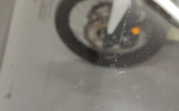

    Moin,
    Ich bräuchte eure schwarmwiesen. Wie bekomme ich von meine SD08 Windschutz die Flecken weg, hat jemand ein Tip? Ich hab schon fast alles versucht, wie zum Beispiel Insekten Entferner, clean, usw. Irgendwo hab ich auch gelesen, dass Regenwasser das abbekommt, jetzt war er stundenlang in der Regenwassertonne aber das hat nicht viel geholfen. Gibt es da ein Mittel was wirklich hilft?

    ich mache das immer mit Politur ohne Schleifmittel. Hinterher Hartwachs drauf, dann geht auch der Dreck und die Insekten leichter runter.

    Kann das Salz sein?
    Blinde Stellen gehen nicht mehr weg.
    Ansonsten noch länger einweichen und mit einem Microfasertuch etwas härter rangehen…

    Ja nachdem von was die Blinde Stelle ist gibt's auch hier entsprechende Polituren. Ich habe hier mit Rot Weiss Acryl und Plexiglaspolitur oder das Mittel von S100 dr. Wack
    S100 Kratzer-Politur
    Entfernt Feinkratzer endgültig in nur EINEM Arbeitsgang von Lack und Kunststoff Deutlich schneller ein sichtbares Ergebnis: eine hoch-brillante Oberfläche…
    shop.dr-wack.com
    Gute Erfahrungen gemacht. Ist anstrengend aber funktioniert

    Nö, Salz ist es ganz sicher nicht. Ich bewegen mein Moped nur in Sommer. Das sind ganz sicher Insekten Überreste die ich nicht abbekomme.
    Das hat mich auf eine idee gebracht. Wenn ich Fentser putze, dann verwende ich Essig, dann glänzt das ganze wie neu. Gestern haben habe ich es noch auch damit versucht, danach mit heißes Wasser abgewaschen. Es sieht noch nicht neu aus, aber die flecken wurden jetzt deutlich weniger. Essig verdampft ziemlich schnell, daher werde im Baumarkt eine Behälter suchen in dem ich die Windschutz reinlegen kann, dann fülle ich es einfach mit Essig auf und lasse es ein paar Tage drin. Bin gespannt, ich werde nachher berichten.
    Mit feuchtem Zeitungspapier einweichen. Und danach mit warmem Spülmittelwasser abwaschen.

    Würde ich nicht machen. Fenster sind aus Glas. Das Windschild aus Kunststoff.
    War das Fliegendreck der länger drauf war?
    Wenn ja schau dir die Flecken mal genauer an.
    Bei mir sah es ähnlich aus und es war eine Beschädigung der Öberfläche. Ganz fein reingefressen.
