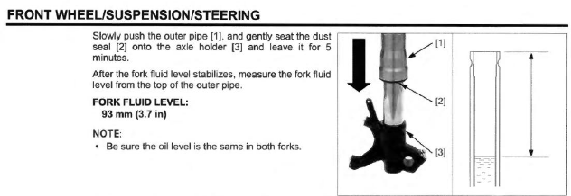

    Jedoch komm ich mit den Füllmengen bzw. den Luftpolster lt. WHB nicht hin.
    Lt WHB sind 721ml Ölfüllmenge vorgesehen sowie ein Luftpolster von 95mm
    Die 95 mm werden aber ohne Feder im Hauptrohr gemessen - für mich nicht brauchbar da die Gabel nicht zerlegt wurde
    Wenn ich 721 ml einfülle geht das gute Ding über.

    Wollte nur ein Kontrollmaß für den Luftpolster. Der im WHB ist ja nur das Rohr ohne Feder.

    Meine Frage bezieht sich auf das Luftpolstermaß mit der Feder im Rohr - reines kontrollmaß
