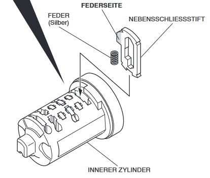

    hab die originalen schwarzen Kunststoffkoffer für die 2022 er CRF 1100 Adventure Sport. Alle Schlößer haben Gleichschließung mit dem Zündschloß. Justierung und Einbau hab ich selbst gemacht, nach Anleitung. Leider ist es so, dass zum Öffnen immer der Zündschlüssel stecken muß, z.B. im Hotel. Gibt es eine Möglichkeit die Koffer auf "Offen" zu stellen und dann den Schlüssel wieder abzuziehen? Also Deckel auch wieder sanft zu schließen ? Beim Topcase ist ja nochmal zusätzlich eine extra " Offen" Zugklappe oberhalb des Schloßes vorhanden.
    Vielleicht hat jemand einen Tip für mich.

    Eigentlich kann es doch nur ein Sperrglied sein, dass verhindert, das der Schlüssel in Stellung "Offen" abgezogen wird.
    Einmal editiert, zuletzt von Allgeier72 () aus folgendem Grund: Ein Beitrag von highboerger mit diesem Beitrag zusammengefügt.
    Wäre möglich, kann es aber nur vermuten. Und diese Vermutung wäre, daß der Nebenschließstift
    bei gedrehtem Zylinder herausspringt und so den Schlüssel blockiert.
    Probiert habe ich es allerdings noch nicht, da mich das nicht stört.
    Ansonsten hat Sampleman recht, das Ganze ist eine Sicherheitseinrichtung.
