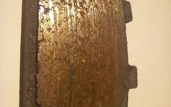

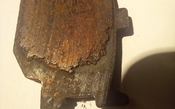

Warum soll das zu spät sein wenn es bisschen kratzt...der belag franst meistens an den enden aus, wechseln und fertig
Scheiben gehen da nicht gleich kaputt...und die Bremsleistung ist annähernd gleich. Natürlich soll man in diesem Zustand keine harten sachen mehr fahren...
#54 Alles anzeigenblitz; ausgefranst??
Wenn die Beläge zu dünn werden können sie ausbrechen.... .
Also besser im Age behalten und rechtzeitig wechseln als warten bis man den Belagsträger auf der Scheibe schleifen hört.....
Willst du jeden Tag die beläge ausbauen und eine Sicht Prüfung machen...siehe Bild, wir meinen schon das gleiche...wechseln und gut isses
Viele hier lieben das wilde manchmal nicht ganz angepasste und das grobe offroad...und wenn es um die Bremsscheibe und klötze geht meint mancher er fährt einen Maybach...

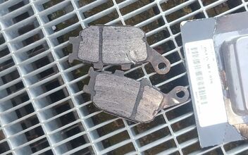

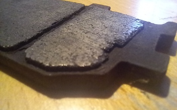

#56 Alles anzeigenSind das original Honda?
Nee die original honda haben wie siehe bild diese eine tiefliegende Nut...auf der Rückseite steht nissin. Die anderen haben meist 2 Nuten die die Verschleiß Grenze markieren sollen
#57 Alles anzeigenNee die original honda haben wie siehe bild diese eine tiefliegende Nut...auf der Rückseite steht nissin. Die anderen haben meist 2 Nuten die die Verschleiß Grenze markieren sollen
Dachte ich es mir doch.
Bei den originalen franst nichts aus.
Deren Material der Trägerplatte frisst auch nicht mehr.
