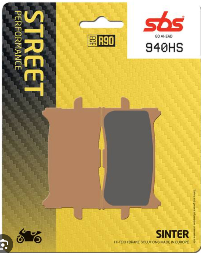

    Nachdem ich mal die TRW eingebaut hatte und vom Bremsverhalten nicht überzeugt war habe ich nun SBS 940 HS Street Sinter verbaut. Sind in bremsverhalten und Verschleiss sehr ähnlich den originalen, kosten jedoch nicht halb so viel.
