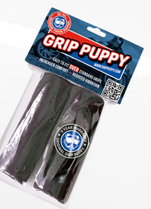

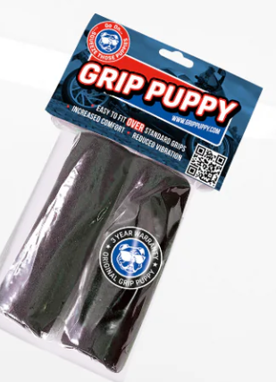

    GRIP PUPPY - The No.1 Worldwide Motorcycle Comfort Grip
    Taking the motorcycle world by storm, a NEW comfort product that will make a huge difference to your motorcycling experience! Designed for standard bikes and…
    grip-puppy.com
    Die gibt es zB bei Amazon, auch bei Wunderlich. Kann ich empfehlen. Die bei Tante Luise käuflichen Moosgummigriffe sind viel zu weich.

    Grip Puppies (nach meiner Erfahrung nur die Originalen) einfach über die Griffe ziehen.
    Beim Drüberziehen die Griffe reichlich mit Frauchens Haarspray einsprühen - hilft erst als Gleitmittel und verhindert später das Verdrehen.
    Auch die Griffheizung bleibt damit nutzbar.
    Die „Nachgemachten“ reißen schneller und nutzen sich ab - hatte ich bei den Originalen nie. An der 1290er KTM waren die 28tkm drauf und wurden mit verkauft.

    Das "Drüberziehen" geht einfach und schnell mit Pressluft: 1 cm draufziehen und dann auf dem Luftpolster, das sich beim reinblasen mit der Pistole bildet, cpl. aufziehen und ausrichten. Ist anschließend bombenfest!
    Die Puppies nehmen auch keine Nässe auf weil der "Schaumgummi" geschlossene Poren hat.

    Nicht ganz richtig. Die oberste (offene) Schicht nimmt natürlich Wasser auf. Aber einmal ein Tempo oder Tuch rumgelegt, gut zugedrückt und die Dinger sind wieder trocken.
