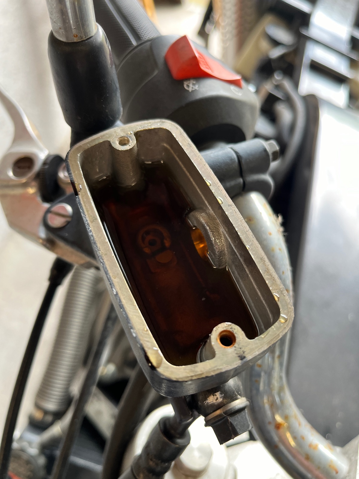

#38 Alles anzeigenMan muss die BF nicht zwingend nach Intervall wechseln, man kann die auch erst mal testen. So ein Testgerät, das den Wassergehalt in der BF misst, kostet bei Luise keine 20 Euro und funktioniert.
Das Gerät funktioniert schon, nur die Flüssigkeit im Behälter kann einen anderen Zustand haben als im Bremssattel.
Es gibt ja keinen Kreislauf in dem Sinne.
Hier mal 10 Jahre alte Bremsflüssigkeit versus neue:
