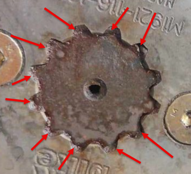

Ich habe jetzt die 7 Seiten nicht gelesen, nur überflogen und die Bilder angeschaut.
Ich habe über viele Jahre alle vier Vorgänger-AT's (1990 RD04 neu gekauft) besessen und kenne ihre Stärken und Schwächen.
Diese AT wirkt auf mich schon auf den Bildern ziemlich versifft. Wenn das auf den Bildern wirklich Rostbefall (Oxidationen auf Schwinge und Räder) und nicht nur "Pilz" vom rumstehen ist: Finger weg. Ist sie jahrelang gestanden?
Die Alufelgen sind bei Rostbefall innen manchmal völlig zerfressen, von Aussen sieht man dies jedoch (noch) nicht.
Sammler und Fans mögen dies anders sehen; ich gehe die Sache pragmatisch an. Für mich ist ein Motorrad ein Gebrauchsgegenstand und kein Sammelobjekt, sonst hätte ich meine RD03 2007 behalten oder meine 86er Ténéré zurückgekauft (hatte vor zwei Jahren die Gelegenheit dazu) . Für ein Motorrad, das neu DM 10.570.- gekostet hat, über 30 Jahre auf dem Buckel hat, für das es kaum mehr Ersatzteile gibt und in zweifelhaftem Zustand dasteht würde ich diesen Preis niemals ausgeben. Die wäre mir keine 1500.- wert. Da kommen noch einige an Ausgaben dazu.

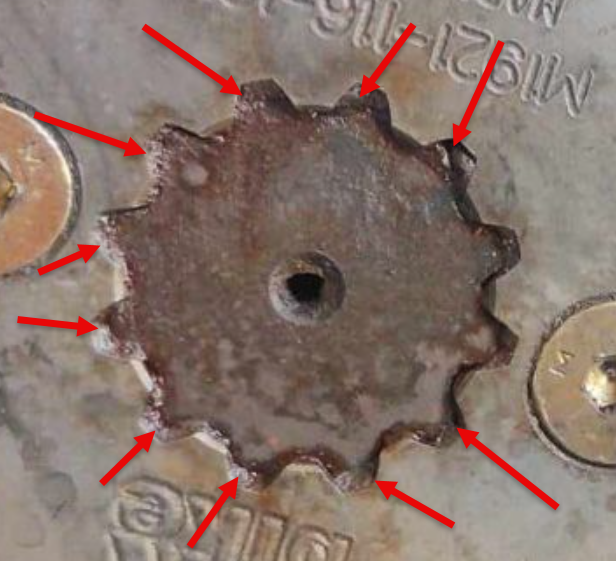

OK, habe gerade gelesen, dass du dir eine für 1650.- kaufen willst. Anhand dieses Bildes weisst du schon mal, was auf dich zukommt. GAW-Verzahnung ist da kaum mehr:
