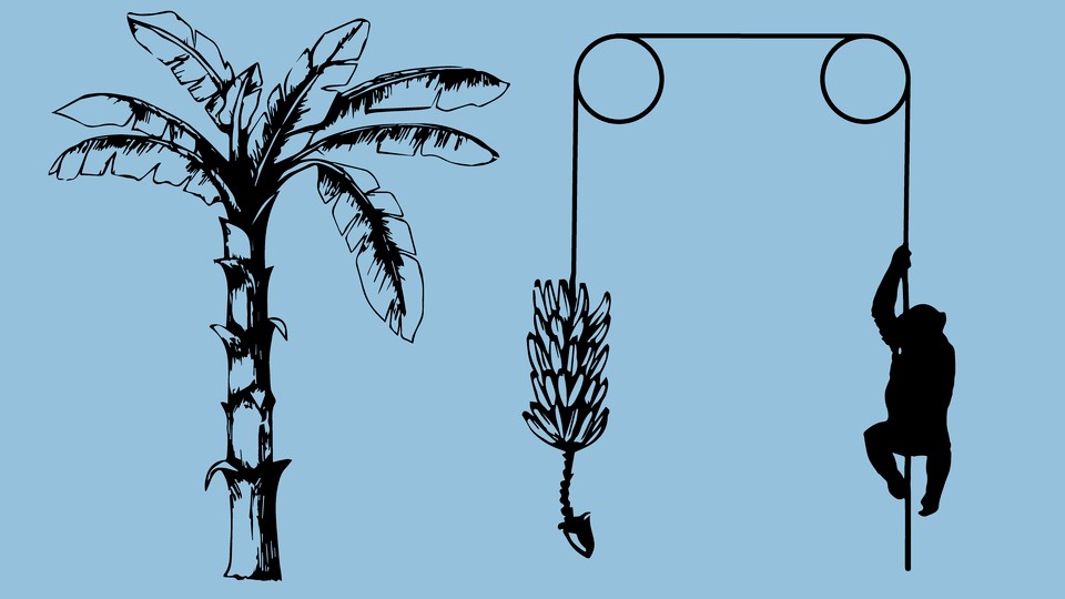

    Bananenstaude und Affe wiegen gleich viel. Das System ist im Gleichgewicht.
    Was passiert, wenn der Affe hochklettert?
    Verharren die Bananen in derselben Höhe, während der Affe nach oben klettert?
    Oder wandern die Bananen ebenfalls nach oben?
    Oder was anderes?

    Wenn er sich ruckartig bewegt dann gehen die Bananen hoch und er bleibt.
    Wenn er langsam klettert bewegt er sich und die Bananen bleiben in ihrer Position. :think:
    Für die feste Rolle gilt:
    • Bei einer festen Rolle liegt ein Gleichgewicht vor, wenn die wirkenden bzw. angreifenden Kräfte gleich groß sind (F1 = F2). Dies lässt sich mit dem Hebelgesetz beweisen (die feste Rolle als zweiseitiger Hebel)
    • Die zum Heben einer Last ausgezogene Seillänge ist so groß wie die Hubhöhe der Last
    Quelle: www.Lerort-mint.de
    Zu Punkt 2: ich bin mir nur nicht im Klaren ob sich das System auspendelt oder nicht
    cu Jürgen
    Ich vermute, die Bananen sinken nach unten, weil der Affe mit zunehmendem Abstand zum Erdmittelpunkt minimal leichter wird. Nicht viel, aber theoretisch dann doch etwas.

    Natürlich nur in der Annahme, das System sei reibungsfrei.
    Gibt es auch ne Lösung? Oder stellt das jemand nach? Oo
