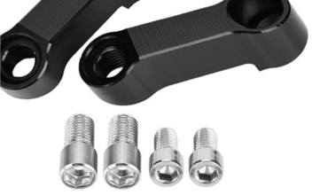

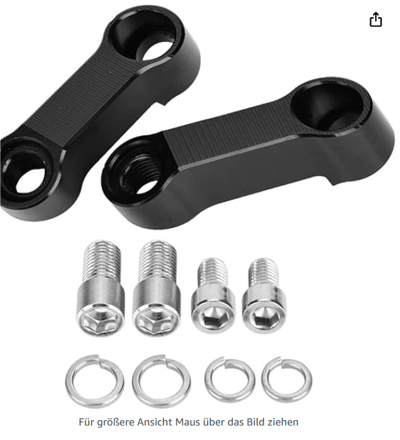

    Die Adapter haben ein Loch ohne Gewinde zum Durchstecken des Bolzens und eins mit Gewinde zum Eindrehen des Spiegelarms.
    Kann man auf Amazon haufenweise kaufen, z.B. diese
    Bei meiner AT gilt für beide Spiegel (re+li): Man dreht die Kontermutter am Spiegel nach oben (wegen Linksgewinde: rechtsherum), dann kann man den Spiegel mit Arm abdrehen (auch rechtsherum). Nun kommt die Verbreiterung: M10-Bolzen durch das Loch ohne Gewinde stecken und in die Spiegelaufnahme am Bike schrauben. Tja, leider, geht nicht: der Bolzen hat Rechtsgewinde.
    Alle, die ich auf Amazon gefunden habe, sind mit Rechtsgewinde (soweit es in der Beschreibung steht). Die mit Linksgewinde sind nicht nach Deutschland lieferbar.
