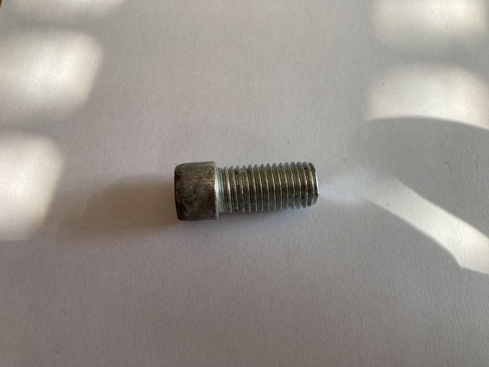

    Jetzt ist mir aufgefallen, dass die Schrauben das Blühen angefangen haben, ich würde sie gern durch Exemplare aus Edelstahl ersetzen. Doch woher bekommen? Zwei Baumärkte, der Louis und der Polo in Augsburg hatten sie schon mal nicht.
    So sieht so eine Schraube aus:

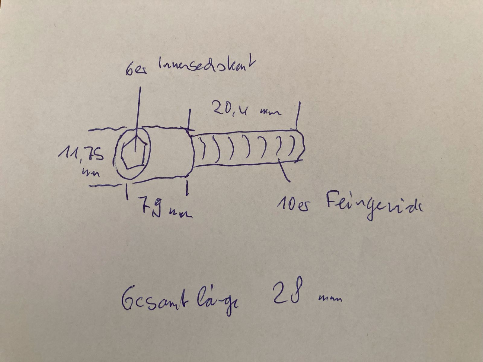

    Und das sind die Maße, die ich gemessen habe:
    Das Gewinde hat denselben Durchmesser wie eine M10-Schraube, aber offenbar eine feinere Steigung. Im Baumarkt konnte ich eine M10-Mutter nicht auf diese Schraube drehen. Das Gewinde dürfte das Standard-Gewinde sein, mit dem überall auf der Welt Motorradspiegel festgeschraubt sind.

    Erstens: Kann mir jemand sagen, was das für eine Schraube ist und wo man die online bestellen kann?

    Aufgrund des Kopfdurchmessers ist das eine Sonderschraube, die du vermutlich nicht im freien Handel bekommen wirst.
    Ansonsten suchst du eine einfache DIN 912 Edelstahlschraube mit 1,25er Steigung. Die gibt es aber auch nur in Standardlängen von jeweils 5mm Abstufungen also z.B. DIN 912 Edelstahl M10 x 1,25 20mm

    Das ist auf jeden Fall eine Sonderschraube, wie Papinator schon geschrieben hat.
    Fängt schon mit dem 6er Innensechskant an, bei M10 ist das normalerweise ein 8er.
    Ob hier eine normale DIN 912 Schraube passt, wage ich zu bezweifeln, da der Kopf
    wahrscheinlich in einer Aufnahme verschwindet. Eine Normschraube DIN 912 in
    M10 hat einen Kopfdurchmesser von 16 mm und eine Kopfhöhe von 10 mm.
    Was man probieren könnte - Schraube M10 x 25 mit Feingewinde 1,25 in V2A
    Kopf in der Länge und am Umfang entsprechend abdrehen, Gewinde auf Länge
    absägen.
    Dreharbeiten macht einem vielleicht eine örtliche Schlosserei bei gutem zureden.

    Leider ist hier keine Bemaßung vorhanden ausser die Länge aber die ist ja nicht Kriegsentscheidend. VA sind das auch nicht aber vllt kann man den Laden Kontaktieren ob sie was in VA besorgen können. Optisch kommt es zumindest in deine Richtung,oder?
    okay, ich melde mich mit dem Ergebnis.
    Wenn Sie die gewünschte Gewindelänge von 20,4 mm nicht haben: lieber etwas kürzer oder lieber etwas länger? Also lieber 20 mm Gewindelänge oder 25 mm Gewindelänge?
