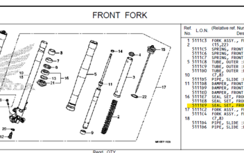

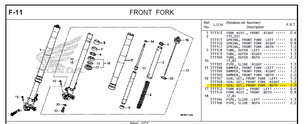

    Meine Info kommt aus dem Honda Teilekatalog und ich denk um 0.2 Stunden muss man sich hier nicht streiten
    Gruß Robert
    Gruß Robert
