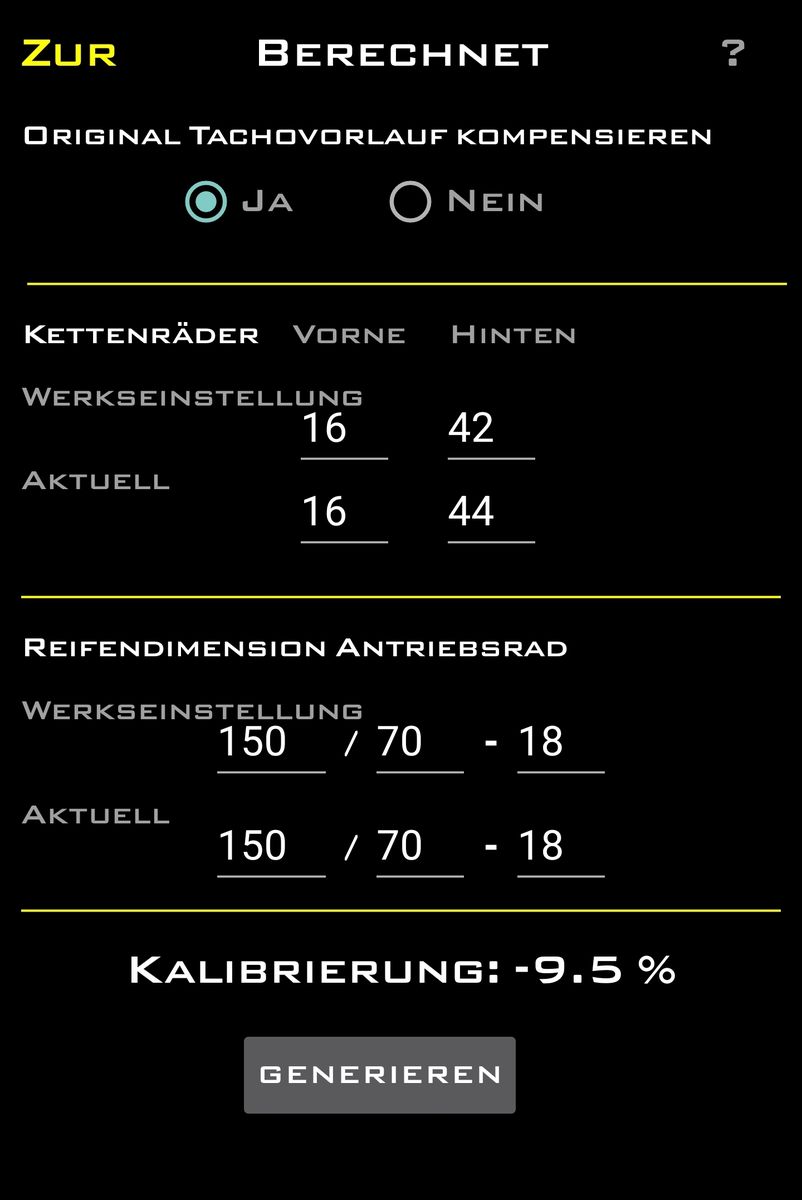

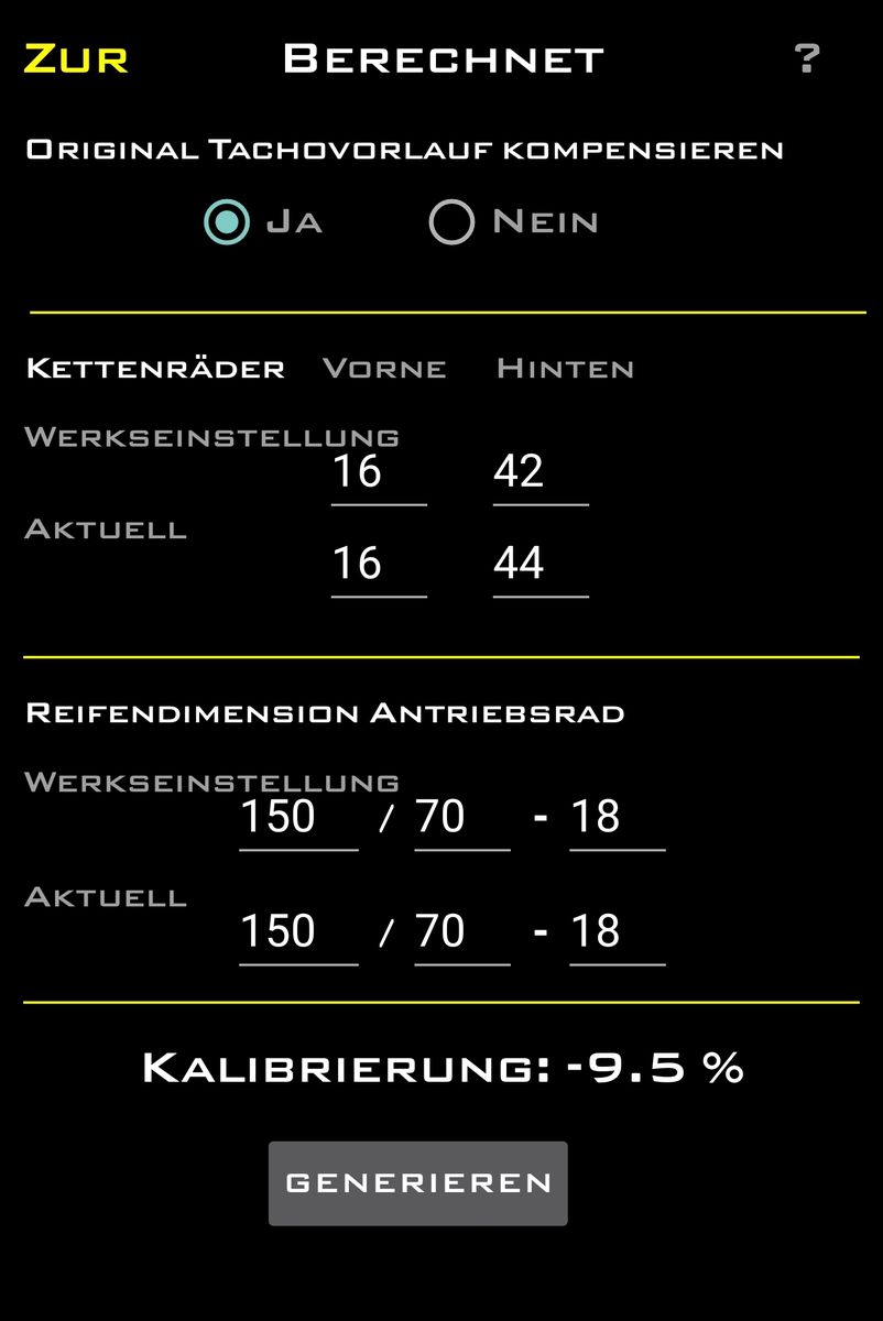

    Ich habe ein 44er Kettenblatt hinten und 16er werkseitig Ritzel vorne aneiner SD09 verbaut, das DCT oder sonstiges macht keine Probleme, mit nem Spedoo Healer wird das Tacho angeglichen -9,5%
    Auf der Autobahn geht sie in den Begrenzer
    Von den Abstufungen her fährt sie deutlich besser, sobald ich die Info habe ober die SD14 mit dem Speedohealer läuft rüste ich die auch um.

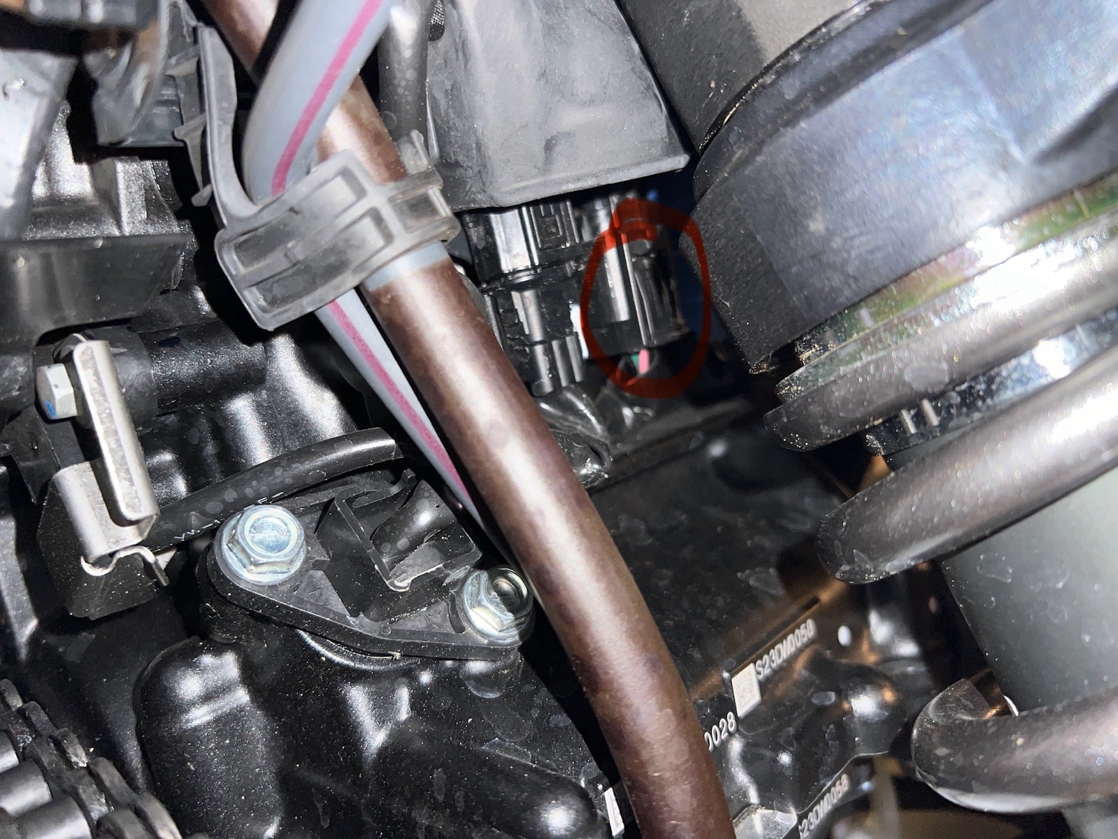

    Wo wird so ein Spedoo healer verbaut. Was kost der Spaß?
    Liegt so um die 80€.
    Kommt drauf an, wie Du ihn montieren möchtest. Da Du eine manuell geschaltete AT besitzt, gibt es zwei Möglichkeiten. Entweder per passendem Kabelsatz direkt am Sensor am Getriebe (Zugang extrem fummelig, da nicht wirklich gut zugänglich), oder per Universalkabelsatz; mit direkter Anbindung in der Signalleitung zum Tacho (links unter der Seitenverkleidung; was deren Demontage bedingt).
    Die Box selbst, findet dann Platz unter der Sitzbank.
