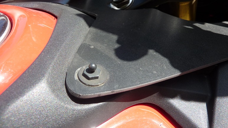

    Moin Meinhard!
    Das mit den Tenax gefällt mir auch.
    Frage: Welche Schrauben hast du ersetzt? Tankring oder Plastikabdeckung zum Lenkerkopf?
    Das mit M6 habe ich gelesen, nur die Länge fehlt mir. M6x?? (8, 10, 12, 16,...)???

    Schrauben von der Tankabdeckung ersetzt, normal reichen 12 mm und da Scheiben unterlegen damit der Knopf etwas nach oben kommt, er ist dann besser zu bedienen. Habe wie du auf dem Foto siehst noch ein Windschild montiert, falls du das auch vorhast bitte 16 mm bestellen und vorläufig mehr Scheiben unterlegen. Tenax hält absolut sicher und zum Tanken klappe ich den Tankrucksack einfach nach vorne.
