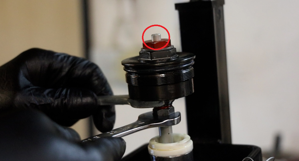

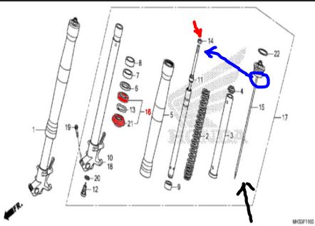

meines Wissens haben die nur die Kontermutter die sich in der Gabel befindet, bei beiden Gabeln auf unterschiedlicher höhe befestigt. Der Gagelkopf (ich nenn das jetzt mal so) lässt sich auf dem Gewinde auf unterschiedlicher höhe festschrauben. Deswegen deswegen kann die Einstellung sich verschieben (der kleine nippel)...
Habe ein Bild angehangen, Rot ist die Mutter und der Gabelkopf wird auf dieser Stange festgeschraubt. Um so mehr man das ding aufs Gewinde schraubt um so tiefer taucht die Nadel ein (das was du mit dem Nippel einstellst, schwarzer Pfeil).
Im Prinzip bleibts aber gleich, wenn ich mich nicht irre, wenn du ganz zu schraubst (den Nippel rein drehen bis zum Anschlag), sollte zu sein, und dann wieder deine Einstellung einstellen (man geht immer von ganz zu aus). Wenn du die nicht weist, ist das an dieser Stelle etwas blöder... einfach Grundeinstellung nehmen.Ich bin kein Mechaniker und Deutsch ist auch nicht meine Muttersprache deswegen fehlt mir hier das Fachjargon haha. Aber finder meine Erfundenen Wörter passend
Technisch glaube ich nicht dass das einen Effekt hat, nur optisch schauts halt nicht geil aus. Ist ein Aufmerksamkeitsfehler der Garage.Ein Mechaniker hier kann mich sicher korrigieren wenn das nicht so sein sollte oder mir mit dem Fachjargon aushelfen =)
