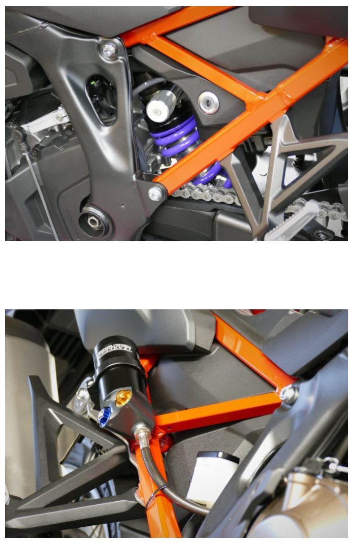

    Werde mir ein Fahrwerk von Hyperpro zulegen und wollte mir Optional den hydraulischen Federvorspanner dazu nehmen. Die Kontaktperson bei Hyperpro rät mir allerdings davon ab weil das nur ein weiters Gadget wäre was versagen könnte auf meiner Reise durch Süd- und Nordamerika.
    Ich finde das aber schon praktisch zu haben. Was sagt Ihr dazu?

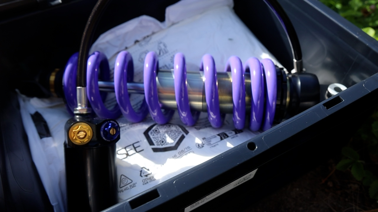

    Im Anhang wäre der Dämpfer mit allem drun und dran.

    Hydraulische Vorspannung würde ich eher von abraten. Die Vorspannung wird zu Beginn der Reise 1 mal richtig eingestellt und bleibt danach so, da eure Beladung ja gleich bleibt. Das wäre nur sinnvoll, wenn du eine häufig wechselnde Beladungssituation hast. Ansonsten ist es halt nur ein zusätzliches Teil, das kaputt gehen kann.

    Du hast sicherlich recht damit dass wir die Federvorspannung nicht oft verwenden, ist halt nur dann nervig wenn man sie tatsächlich einmal einstellen muss.

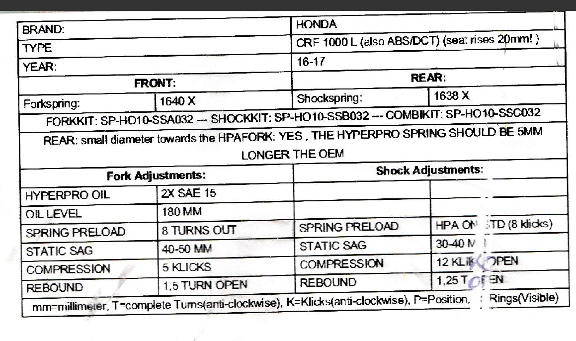

    Die Leute von Hyperpro haben mir jetzt konkret gesagt ich soll nur vorne +20mm machen und hinten das standard Federbein (HO11-1AC 461 SHOCK) von ihnen nehmen. Insofern würde ich dann dazu tendieren zu machen was die mir sagen obwohl sich das komisch anhört nur vorne zu erhöhen.
    Was sagt ihr dazu?
    Bzw. andere Frage wie oft geht denn überhaut so ein hydraulischer Federspanner Kaputt? Muss fairerweise sagen dass ich noch nie gehört habe, dass die Dinger kaputt gehn.
