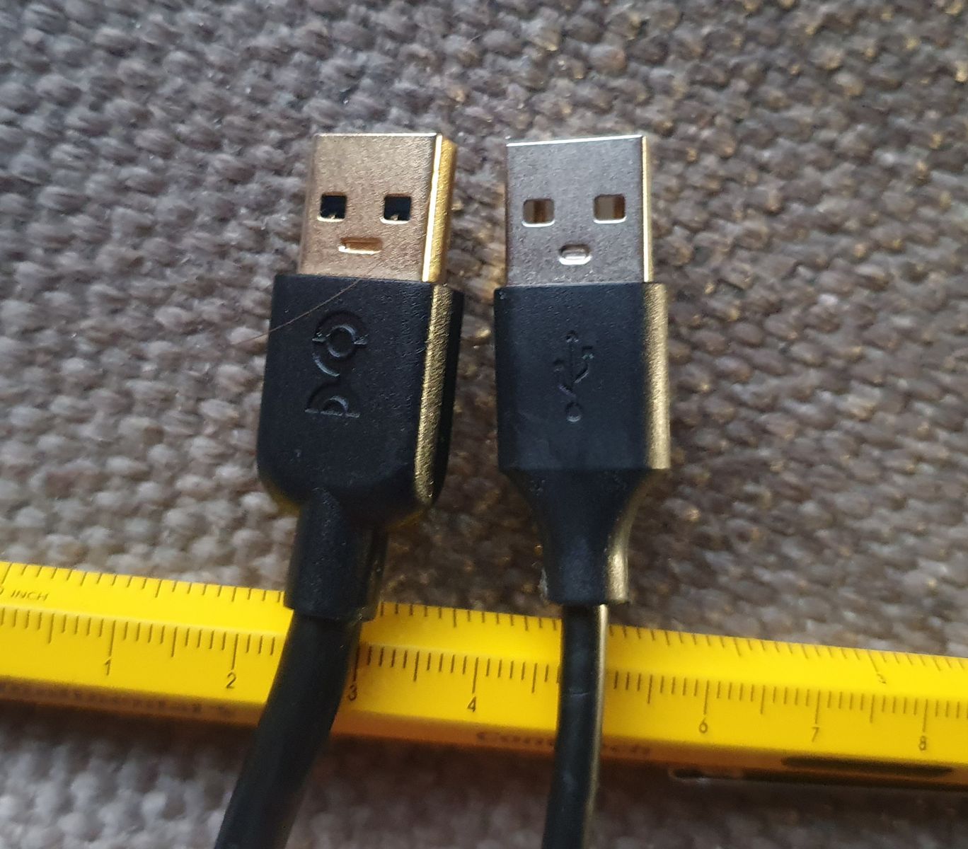

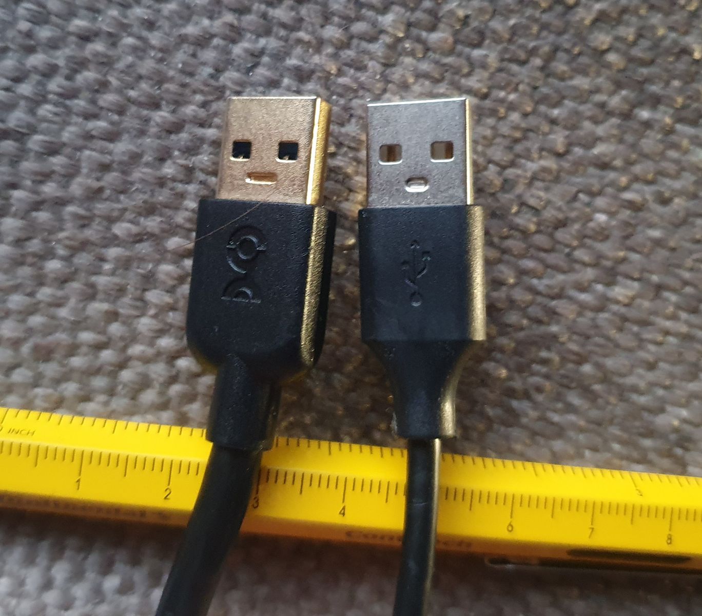

    Hallo, bei mit lag es auch am Kabel und die Verbindung unten am Iphone. Habe nun ein 90‘ verdrehten Stecker am Phone und eine gute Verbindung in die USB Buchse. Habe seit Monaten nur sporadisch den Abbruch. Dann stecke ich kurz aus (IPhone) und wieder ein und dann geht es.
    Bin mit dem Carplay super zufrieden und mein TomTom verstaubt im Regal 😉
