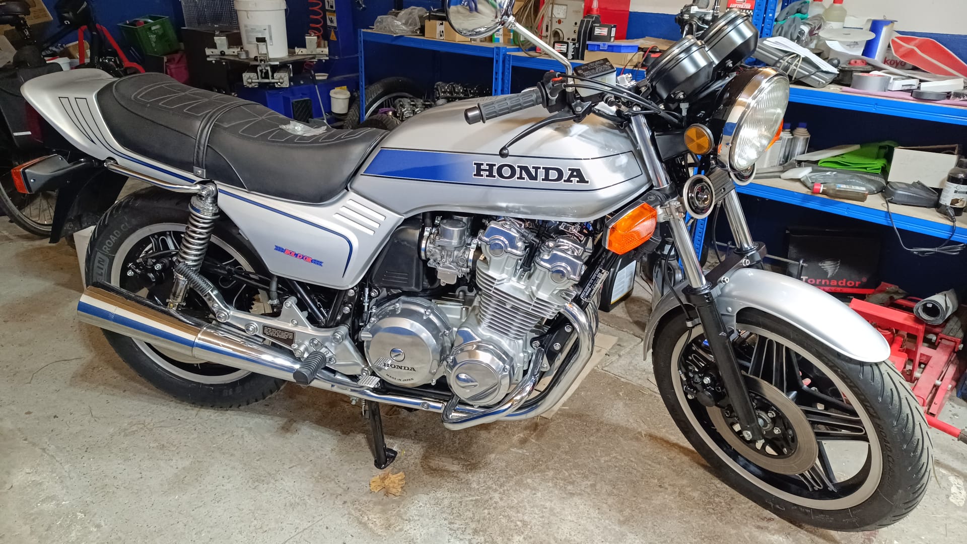

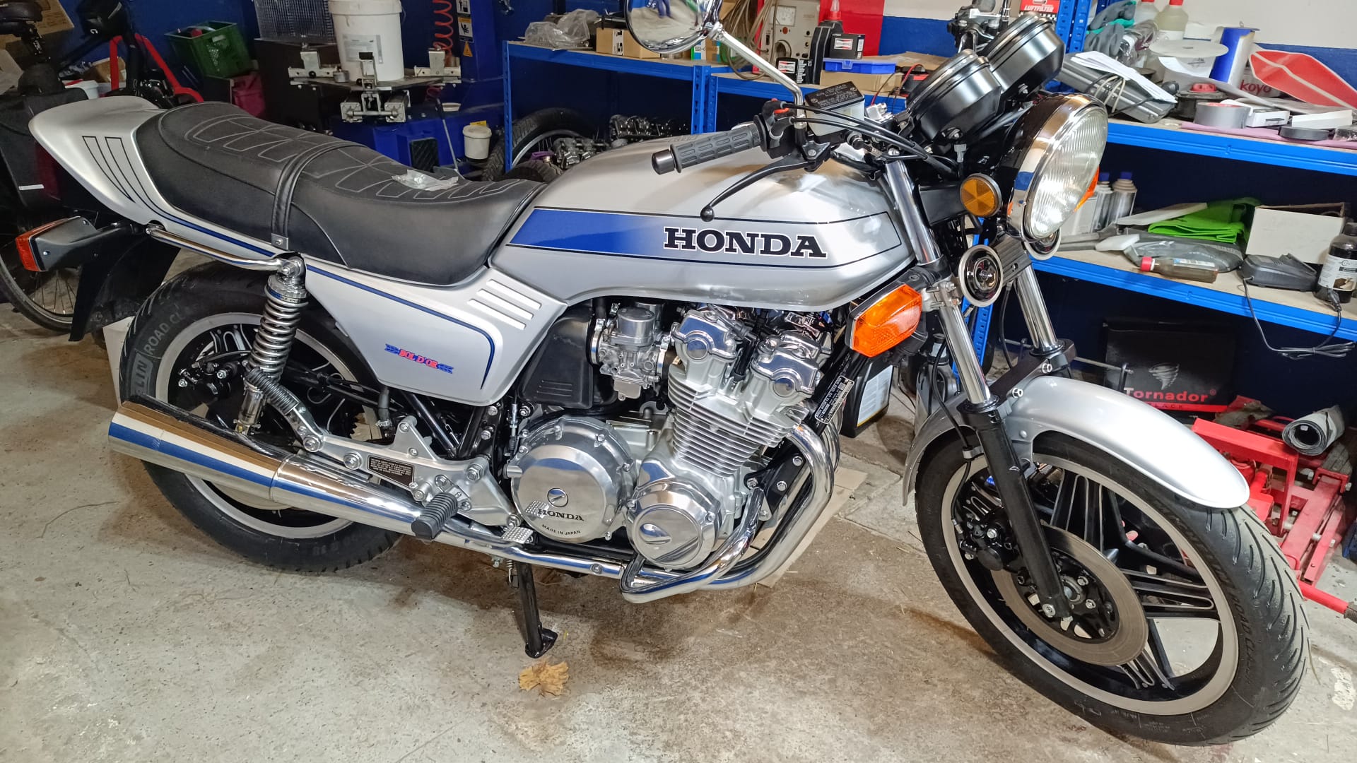

    Na ist doch klar, die persönlichen Gegebenheiten spielen da natürlich eine große Rolle. Nicht jeder hat die Zeit und Lust diese Arbeit auch selbst zu erledigen, bei mir ist die Schrauberei aber mein Hobby und von daher empfinde ich es nicht als Belastung meine Reifen selbst zu wechseln. Ich restauriere nahezu jedes Jahr mindestens einen Young- oder Oldtimer. Meine Leidenschaft liegt da bei den Honda DOHC Modellen der frühen 80er Jahre.
    Habe mal ein Foto von meinem vorletzten Projekt angehängt. Dieses Jahr habe ich nichts aufgebaut, zu viel Privates anderes kam dazwischen. Und dann muss so ein Erzeugnis ja auch erstmal einen neuen Besitzer finden. Ich mag die Dinger ja hier auch nicht sammeln.
    Im Hintergrund kann man, zumindest teilweise, das Reifenmontiergerät sehen.
