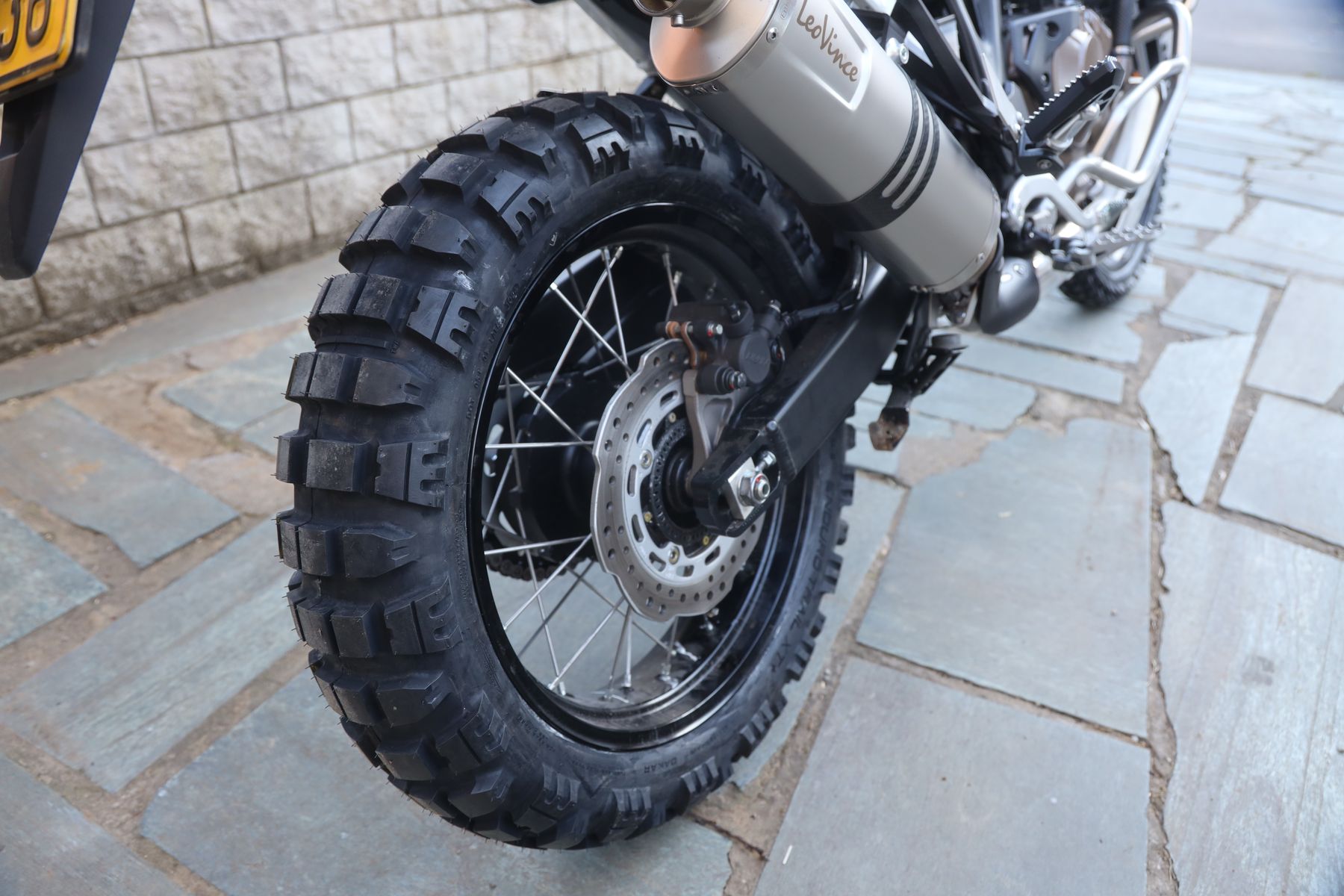

    Gestern noch schnell neue Reifen aufgezogen, die teste ich bei meiner 2wöchigen testfahrt im April am TET Frankreich. Bin gespannt.

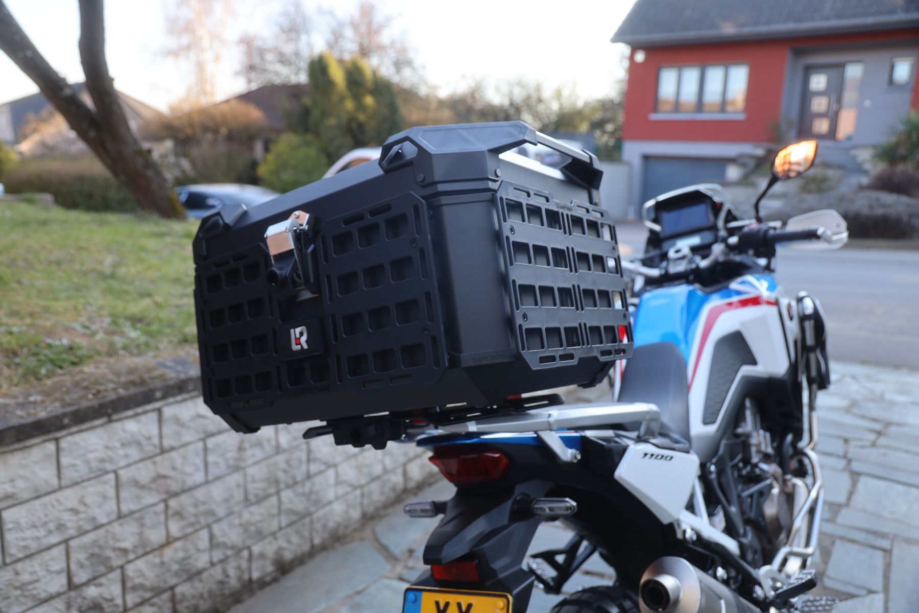

    Ausserdem habe ich das Lonerider Topcase montiert, da sollte genug drin platz haben. Dient in erster Linie dazu die Elektronikgeräte zu verstauen.
    LG

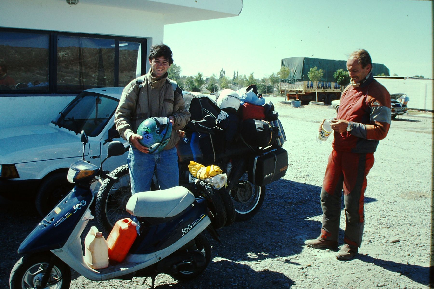

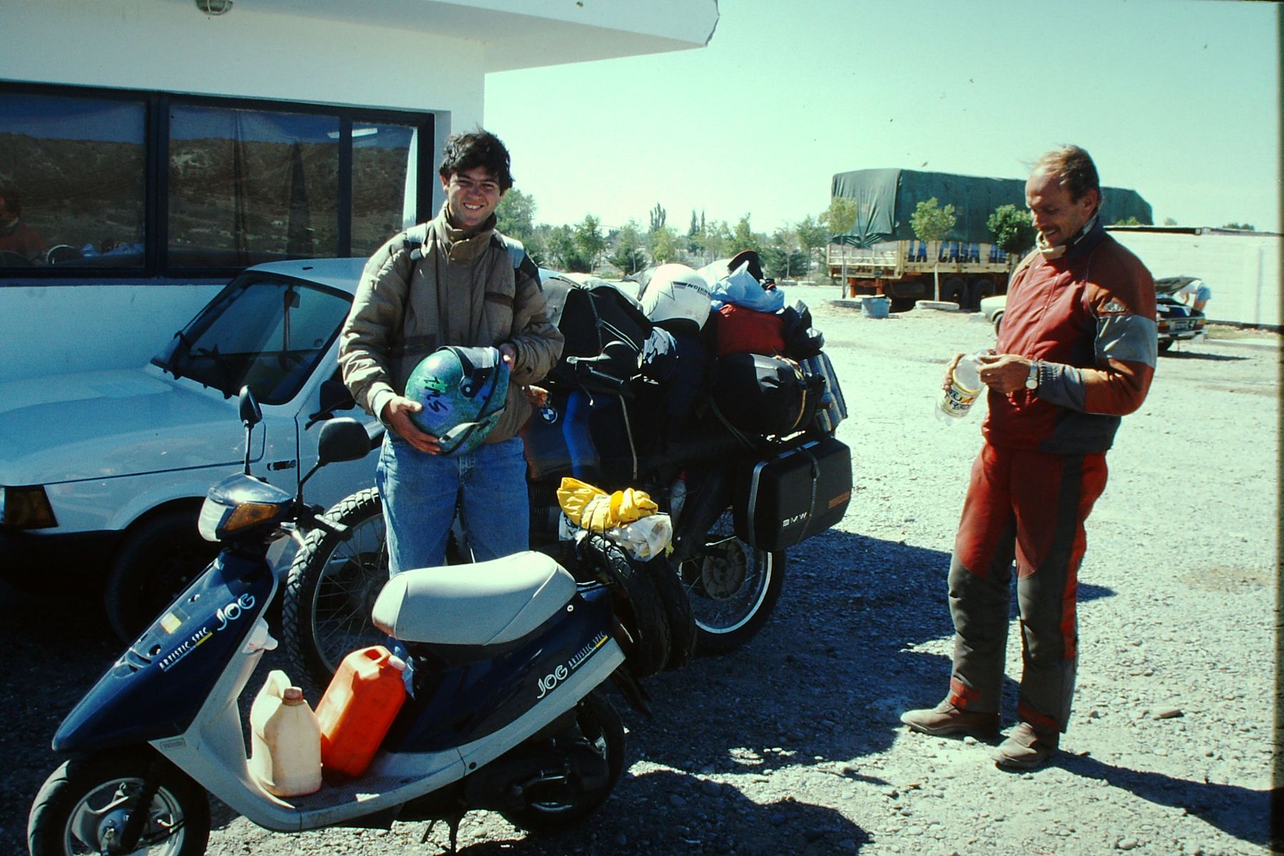

    Vor genau 30 Jahren habe ich diesen Mann mit seinem Motorroller Richtung Feuerland getroffen. Er kam aus Buenos Aires mit seinem original Motorroller. Dieser junge Mann fuhr ca. 11000-15000 km ohne großen derartigen Umbau. Mit schlechter Kleidung Ersatzreifen und die Ersatzkanister zwischen die Beine gestellt um die großen Tankstellendistanzen zu überbrücken.
    Als wir uns unterhielten war ein glänzen in seinen Augen und er hatte einen unglaublich starken Willen diese große Reise mit dem kleinen Roller zu unternehmen.
    Damals war das meiste nicht asphaltiert und nun die Frage was für Umbauten braucht man um durchzukommen und um eine solche Reise zu bewältigen?
