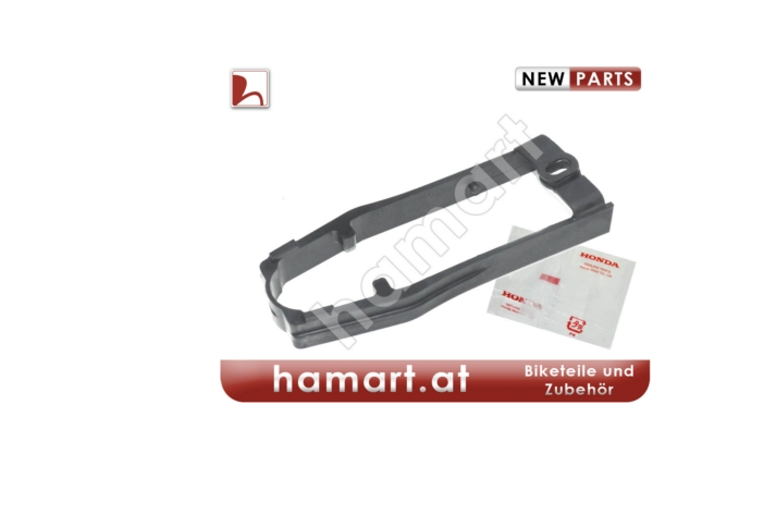

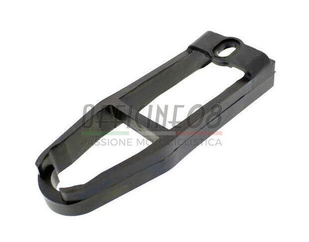

    Schleifschutz XRV:
    versus
    Schleifschutz Transalp:
    rein äußerlich gleich, aber der Schleifschutz der Alp ist bei der Verschraubungsöse nicht trennbar .... jener der XRV schon.

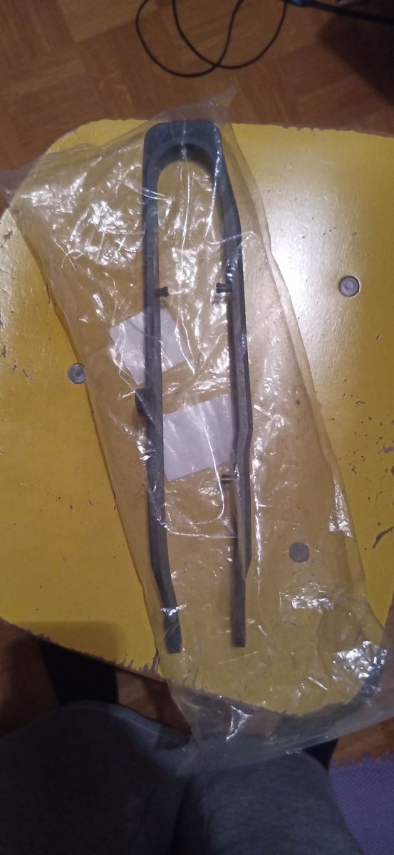

    Neuteil:
