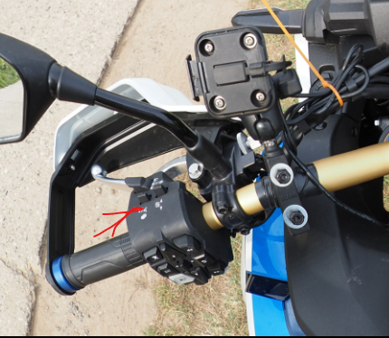

    Hallo Kalle,
    geh doch mal über Einstellungen > Allgemein > Lautstäke > CarPlay und stell dort die Lautstärke auf max.

    Hast du den Linke Schalter genommen ?
    Danke für den Hinweis. Jetzt hat das mit dem Telefonieren auch geklappt. So weit in ich in die Tiefen der Einstellmöglichkeiten noch gar nicht vorgedrungen. Ich hoffe, dass das Problem mit der Naviansage damit auch gelöst ist. Das werde ich in den nächsten Tagen testen.
    Nein, ich habe mit der "nach oben" Taste das Telefonat angenommen und beendet.
    Am Cardo habe ich das Rädchen sooo viel gedreht, dass ich Angst hatte es würde abfallen. :lachen:
    An die Lautstärke der AT habe ich dabei nicht gedacht.
    :atblack: Schwarz ist bunt genug :character-beavisbutthead:
    Der Gag ist, dass die Sprachsage beim Navi getrennt geregelt wird von der allgemeinen Wiedergabe z.B. von Musik. Da kann man im Setup der Honda alles mögliche einstellen. Am einfachsten geht es, wenn du mit dem Lautstärkenregler an der linken Lenkerarmatur in dem Moment die Lautstärke hochdrehst, in dem die Navi-App eine Ansage macht. Wenn die App gerade keine Ansage macht, verstellst du damit nur die allgemeine Lautstärke. An meinem Headset (Sena) verstelle ich ohnehin überhaupt nichts an der Lautstärke, die steht pauschal auf "Maximum".
