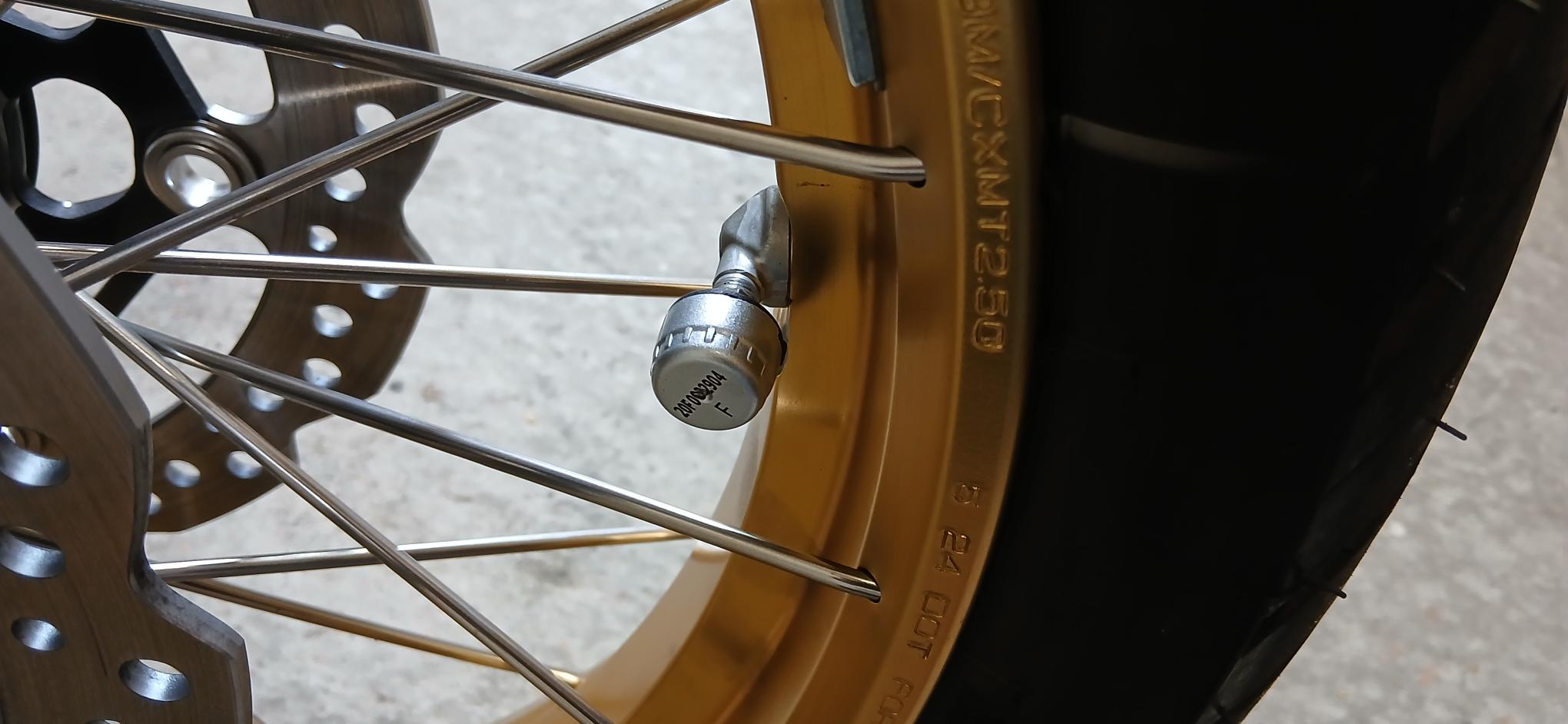

    Ich frage das, weil ab ca. 160 km/h die Front ziemlich stark zu vibrieren beginnt. Ich habe jetzt eine WRS Caponord Windschutzscheibe und eine Drucksensor-Ventilkappe auf dem abgewinkelten Ventil montiert.
    Habe das Vorderrad mit Drucksensor Ventilkappe neu auswuchten lassen, hat aber nichts gebracht, da sind 25 Gramm Auswuchtgewicht drauf.

    Mit Vibrationen meine ich, je schneller ich fahre, desto mehr Vibrationen kommen vom Vorderrad und daher fängt auch der Lenker stärker an zu vibrieren (erst ab 160 km/h wirklich spürbar). Möglicherweise verstärken die große WRS Caponord-Windschutzscheibe und die schwere Sensorventilkappe die Vibration. Alles andere ist sicher befestigt.
    Der Reifenspezialist hat das Rad auf seiner Auswuchtmaschine auf 0 ausgewuchtet, dabei ist ihm aber auch ein kleiner Schlag in der Felge aufgefallen (diese 0,8mm), er meinte aber auch, dass ein Felgenspezialist in der Nähe diesen Schlag beheben kann.
