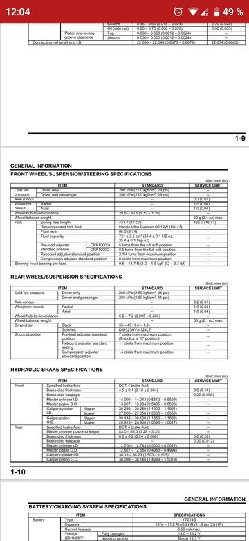

    Dein Seitenschlag von 0,8 ist noch in der Toleranz. Honda gibt bei der 1000er vorn eine Toleranz von 1,0 mm an. Das wird bei der 1100er nicht anders sein.

    Danke, das ist eigentlich das, was ich von Anfang an wissen wollte, steht auch in Nachricht 5, also maximal 1 mm.

    Ein Vergleich von Gußfelgen zu Speichenfelgen macht keinen Sinn.... (Bei deinen 0,2mm bist du vermutlich in die Verbiegung der Radachse gerutscht - kann das sein? )
    Und ohne dass ich jetzt WHB um WHB checke...
    Gußfelgen:
    CBF 1000 2,0mm Seiten und Höhenschlag
    VFR 750 2,0mm Seiten- und Höhenschlag
    ST 1300 2,0mm Seiten- und Höhenschlag
    VTR 1000 SP2 2,0mm Seiten- und Höhenschlag
    CBR 600 RR 2,0mm Seiten- und Höhenschlag
    CBR 1100 XX 2,0 mm Seiten- und Höhenschlag
    RC 30 2,0mm Seiten- und Höhenschlag
    Speichenfelgen
    AT 1000/1100 1,0mm Seiten- und Höhenschlag
    XRV 750 2,0mm Seiten- und Höhenschlag
