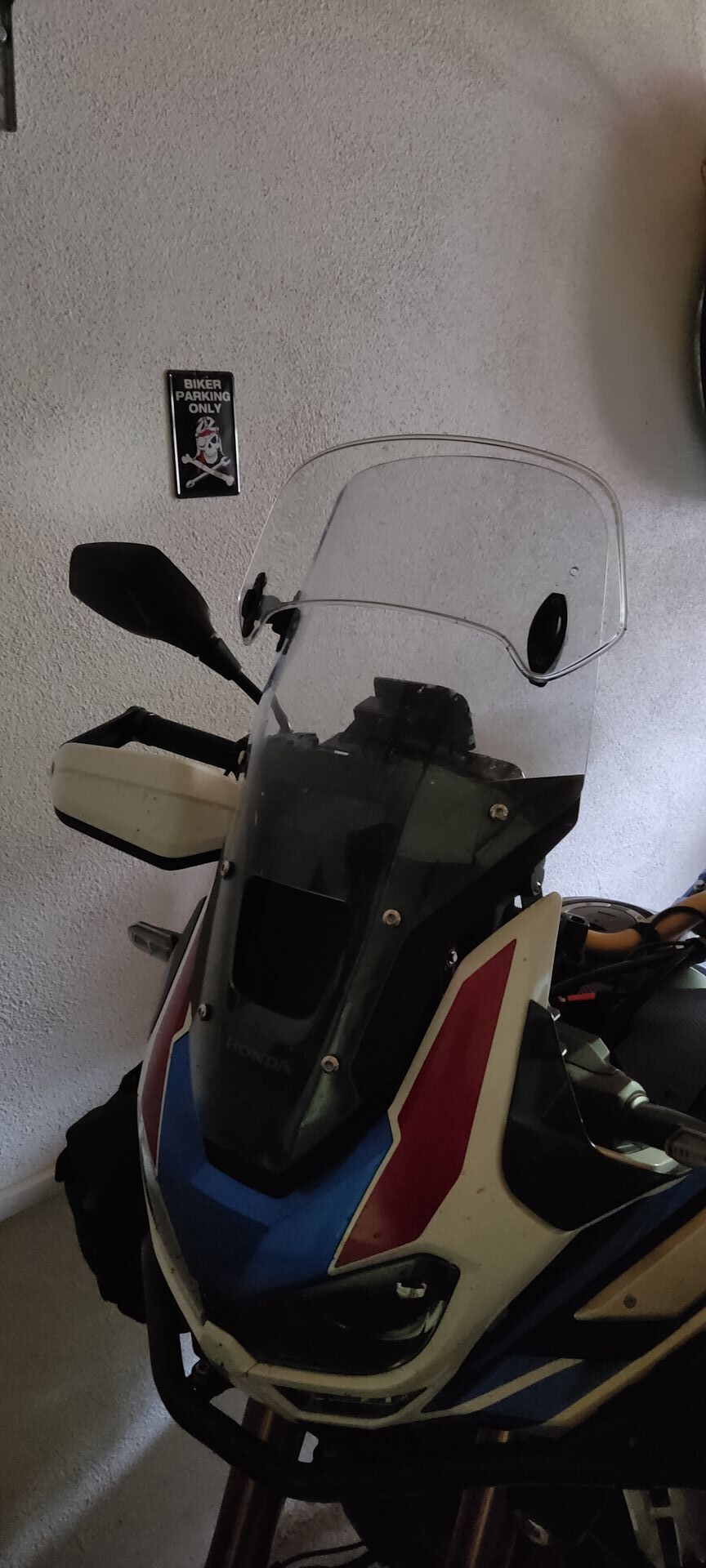

Ich habe inzwischen für mich den besten Kompromiss gefunden, der so aussieht, dass ich bei meiner 2022er AT oben auf der serienmäßigen Scheine einen MRA-Vario-Spoiler sitzen habe. Der liegt allerdings nahezu waagerecht, um die Luft, die vom Windschild nach oben gedrückt wird umzulenken direkt auf meine Brust. So liegt mein Helm sauberer im Fahrtwind, es wird ruhiger.

Ich habe es für mich so gelöst, dass ich einen MRA Vario-Spoiler auf der Oberkante meiner Serienscheibe habe. Der sitzt bei mir aber nicht parallel zur Scheibe, sondern oben drauf quasi waagerecht. So lenkt er den Fahrtwind, den die Scheibe nach oben führt, ab und leitet ihn auf meine Brust. So bleibt mein Helm außerhalb der Turbulenz. Vielleicht kannst du dir einen solchen Spoiler mal irgendwo ausleihen und es ausprobieren, ob das für dich passt. Ich weiß auch nicht, wie eng du das mit ABE siehst. Mein MRA mit allen Papieren hat 100 Euro gekostet, beim Chinamann gibt es die Dinger für einen Zehner, dann halt illegal.
