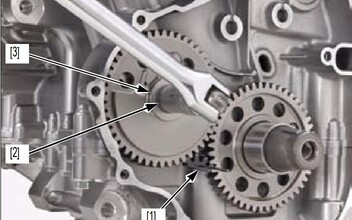

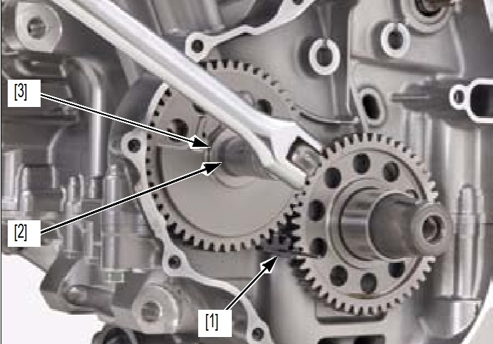

    Die Steuerkette der Nockenwelle versetzt montiert und bei der neuen Justierung die KW nur 360° weitergedreht.
    Obwohl durch den 270° Hubversatz er 720° hätte weiterdrehen müssen, um die Ausgleichswelle wieder in die richtige Position zur Nowe zu bekommen.

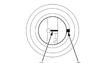

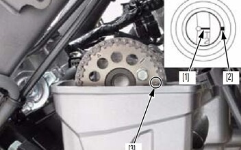

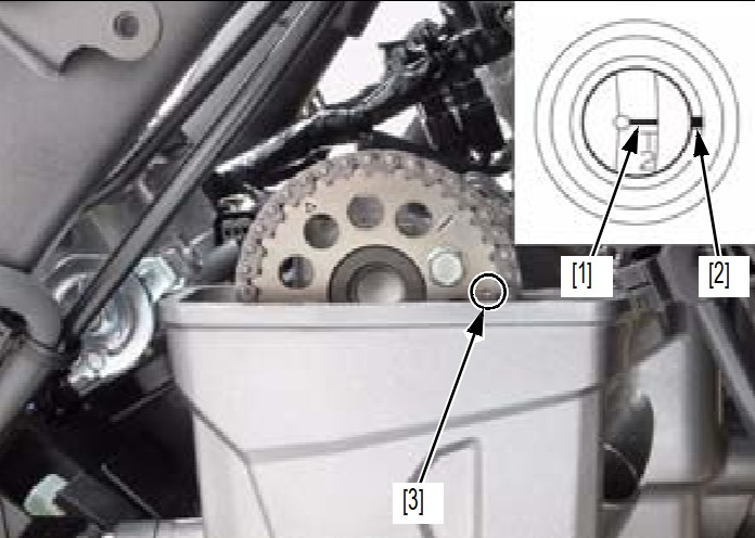

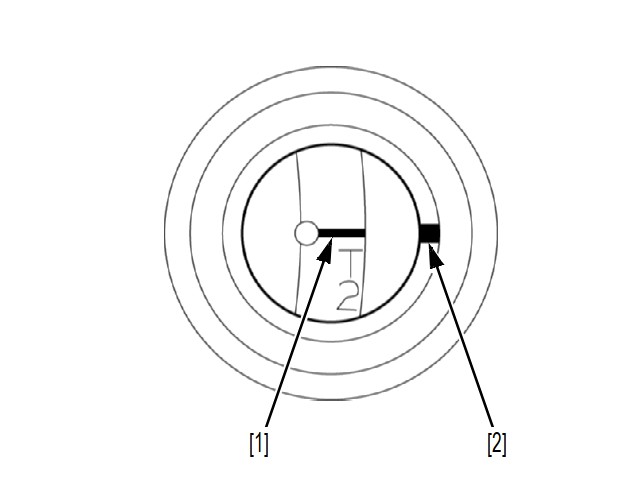

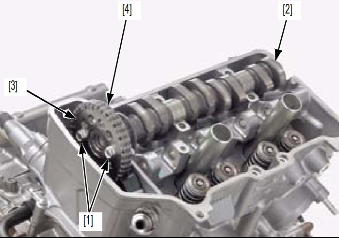

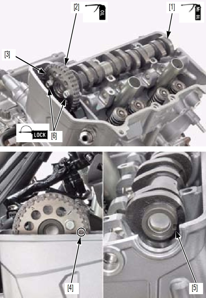

    Ich stelle die Nockenwelle auf die Indexmarke und die Kurbelwelle auf T2

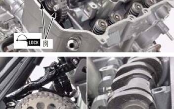

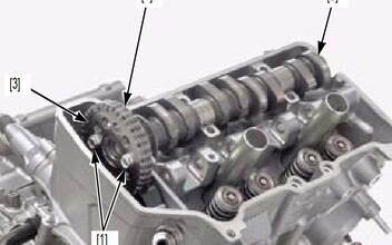

    Dann baue ich die Nockenwelle aus, korrigiere die Shims
    Dann soll ich die Kurbelwelle 360° weiterdrehen bis ich nach 360° wieder auf der T2 Markierung angekommen bin
    Dann lege ich die Nockenwelle wieder in den Kopf und achte auf die Markierungen
    Und jetzt sollen die Ausgleichwellen nicht mehr stimmen die ich ja ebenfalls 360° weitergedreht habe...???
    Oder habe ich Kurbelwelle nicht um 360° gedreht und versuche die Nockenwelle in der T1 Markierung abweichend vom WHB einzubauen..?
    Hilf mir bitte das von dir gemeinte zu verstehen..... Bisher war es mir nach der Demontage der Nockenwelle schietegal wie viele Umdrehungen ich an der Kurbelwelle gemacht habe, 5 oder 475 solange ich am Ende wieder bei der T2 Markierung lande.

    Man kann die Nowe und Ausgleichswelle nicht getrennt betrachten, hatte mich da Gedanklich verrant.
    Papinator hat da schon Recht!
    Trotzdem sollte der Fehler in der Richtung zu suchen sein?
    Ist das Ausgleichs-Gegengewicht aufgeschraubt oder aufgeschrumpft?
