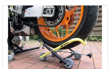

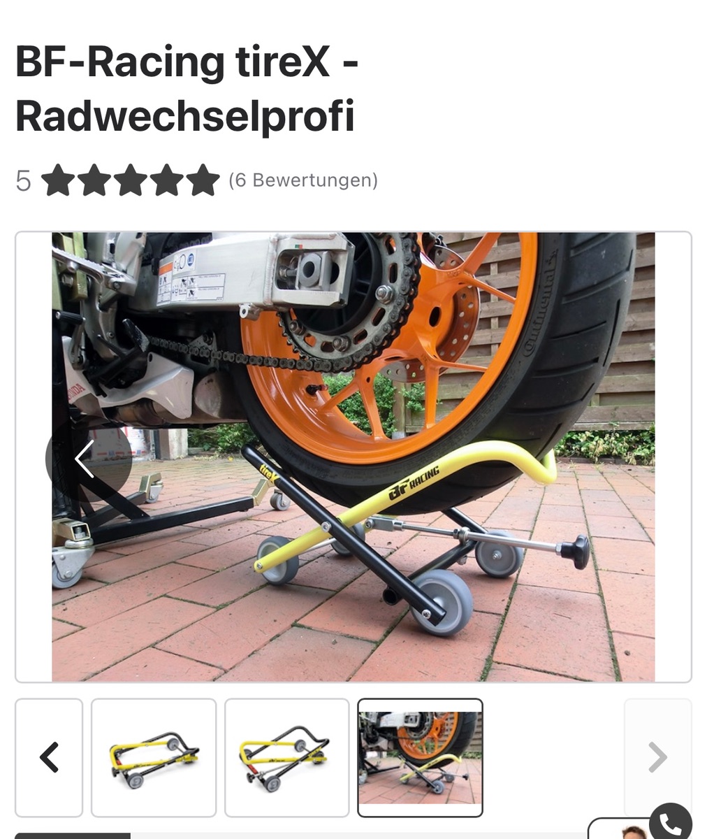

    bin kürzlich beim Stöbern „im Netz“ über dies Teil gestolpert.
    Hat jemand so etwas schon mal benutzt?
    Aktuell unterlege ich das Rad noch mit nem Brett und gleiche die Höhe mit Holzkeilen aus.
    Gedanklich könnte ich mich mit so etwas (oder Ähnlichem) anfreunden.

    Stattdessen koennte man doch einfach die Hoehe der Schwinge anpassen, indem man das Mopped auf den Hauptstaender stellt und vorne mit dem Scherenheber soweit lupft, bis Achse und Schwinge auf gleicher Hoehe sind. Den Scherenheber hast Du wahrscheinlich schon.
    Gleiches erreicht man auch mit einer hoehenverstellbaren Buehne, die weit vielseitiger ist.

    hab keinen Hauptständer. Hebe hinten mit so nem Montageständer an. Dadurch ist die Höhe des Hinterrades fix.
    Einen Scherenheber hab ich leider auch nicht.
    So hoch kommt das AT Hinterrad auf Hauptständer m.W.n. gar nicht ohne Hilfsmittel

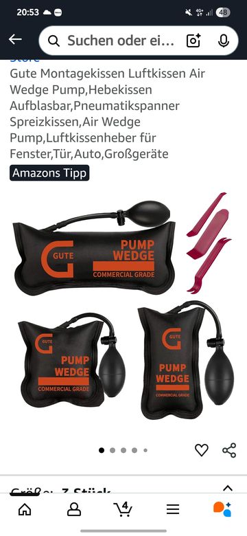

    Was zum Unterlegen zu finden, ist ja nicht das Problem - eher schon, das hinterrad millimeter-genau auf die "richtige" Höhe zu bringen, sodaß die Steckachse "reinflutscht". Das geht, meines Erachtens am besten mit dem Kissen, so wie es Sven schon beschrieben hat.
    Ich hatte mal 2 St im Norma gekauft für kleines Geld, belastbar bis über 120kg:
