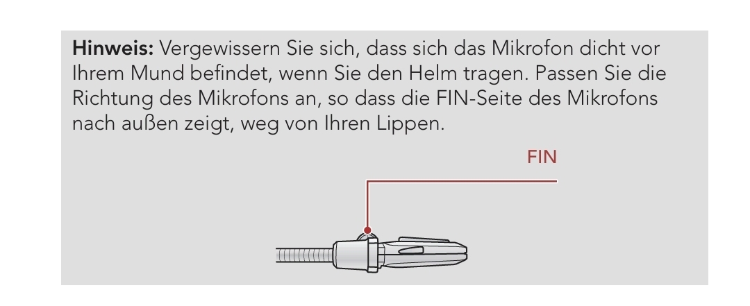

    Bei den Sena Modellen ist vielfältiges Zubehör dabei unter anderem Erhöhungen auf die man die Lautsprecher dann kleben kann so dass sie näher am Ohr sind vielleicht hilft das was. Zum Thema Mikrofon ist zu sagen, dass es bei dem Schwanenhalsmikrofon eine Einbaurichtung gibt,siehe Bild.
