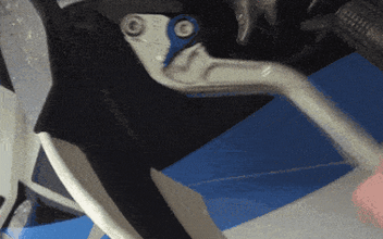

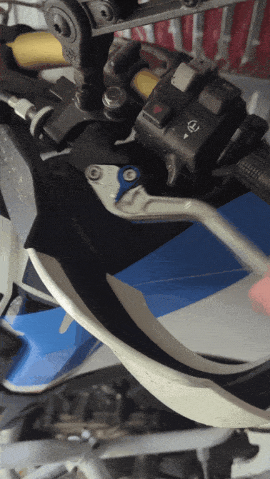

    Die habe ich seit Jahren an meiner kleinen Enduro. An der Verarbeitung habe ich nichts auszusetzen, die Passform ist aber nur 95%ig. Wird der Bremshebel nach vorne gedrueckt, springt er nicht in die Ausgangslage zurueck und die Bremsleuchte bleibt aktiviert. Das macht man eigentlich nicht, aber es kann passieren. (Keine Ahnung, ob es bei der AT gut passt). Ich finde die eckige Form weniger angenehm an den Fingern.
    Ob die Gelenke beim Umfaller was taugen, kann ich nicht sagen. Ich glaube, mindestens 1x ist ein Hebel beim Umfallen abgeklappt - trotz Barkbuster. An der KTM habe ich auch Barkbuster und mich aber gegen klappbare Griffe entschieden.
    Als Fan kurzer Griffe montiere ich stattdessen die Griffe so weit innen, wie moeglich. So greife ich sie weiter aussen, wodurch es weniger Kraft braucht.

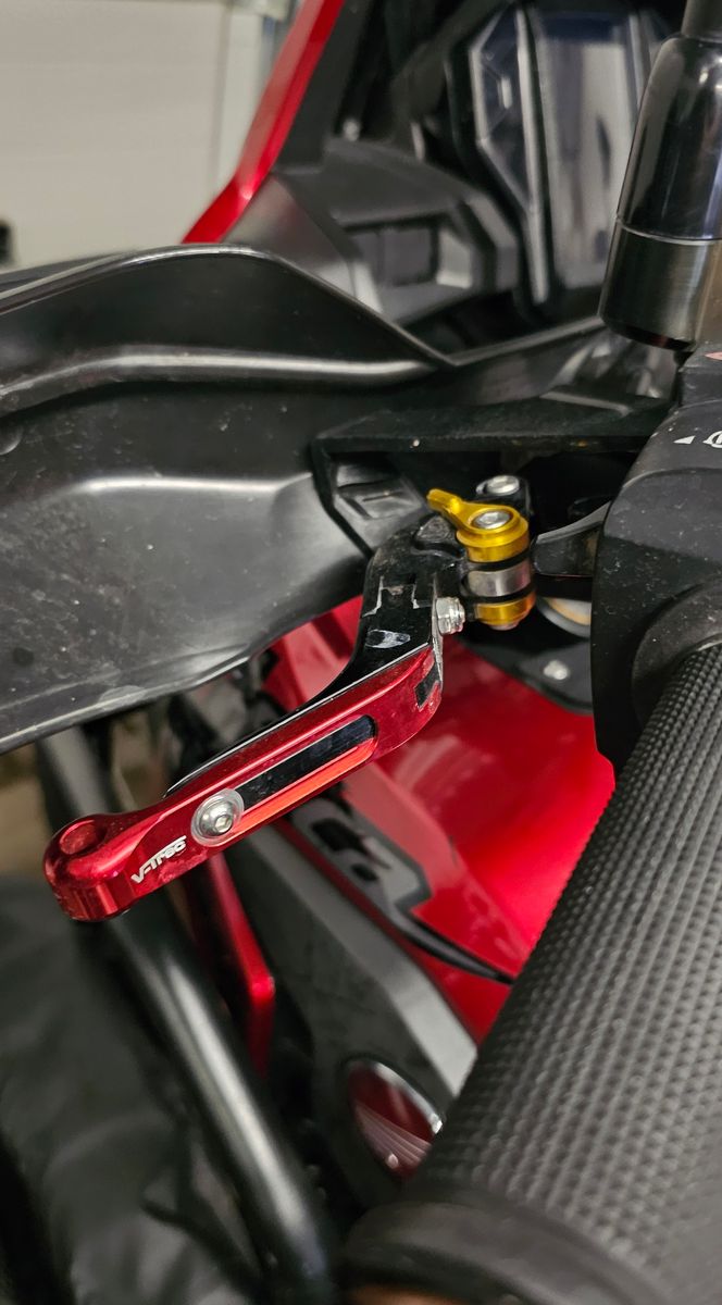

    Ich fahre mit den V-Trec Hebeln (ohne Klappfunktion) seit geschätzten 40000 km.
    Die Passgenauigkeit ist gut sowie die Verarbeitung.
    Einziges was ich bemängeln würde ist der Verschleiß in der Verbindung zwischen dem Adapter und dem Hebel, dadurch ein größeres Spiel, das aber eigentlich nur vertikal spürbar ist. Kaum Auswirkung auf die Funktion, nur kommt die Betätigung manchmal so labberig vor.
    Ansonsten kann man für 60-80€ für einen Satz nicht meckern.
