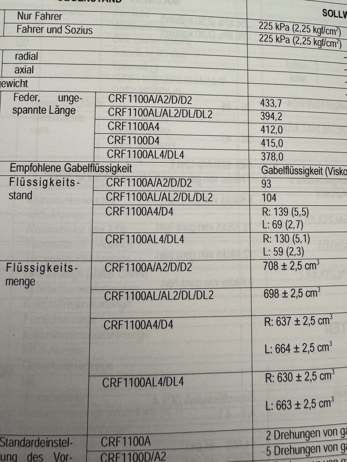

    Bei der Tieferlegung von Touratech sind die Füllhöhen Links / Rechts unterschiedlich... Ist das bei der Originalfeder dann auch so?
    Könnte jemand evtl. mir aus dem Werkstatthandbuch mir hier die Milliliter oder Füllhöhe / Luftkammer mitteilen?

    Ich meine, mal irgendwo gelesen zu haben, dass beim elektronischen Fahrwerk wohl häufig 1 Holm für die Zugstufe und der andere für die Druckstufe genommen wird, damit man die unabhängig voneinander elektronisch regeln kann. Daher sind unterschiedliche Füllhöhen da nicht ungewöhnlich.
