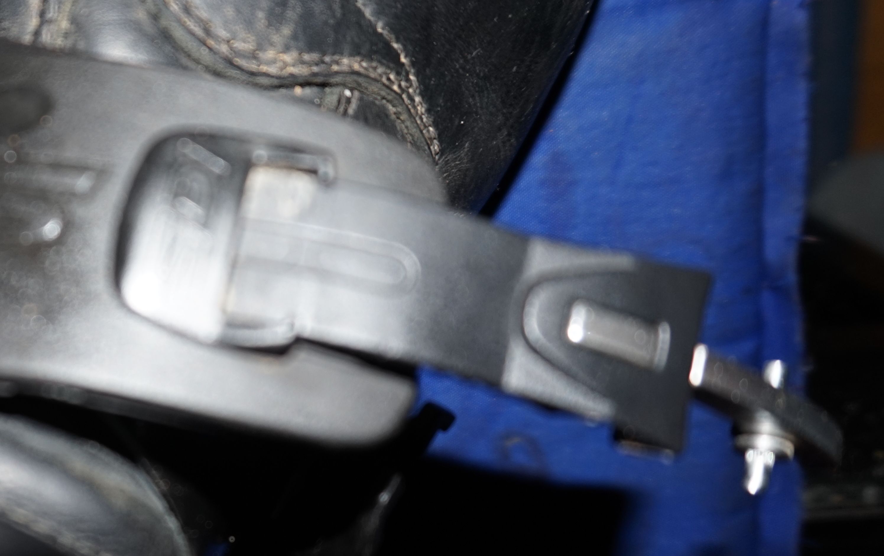

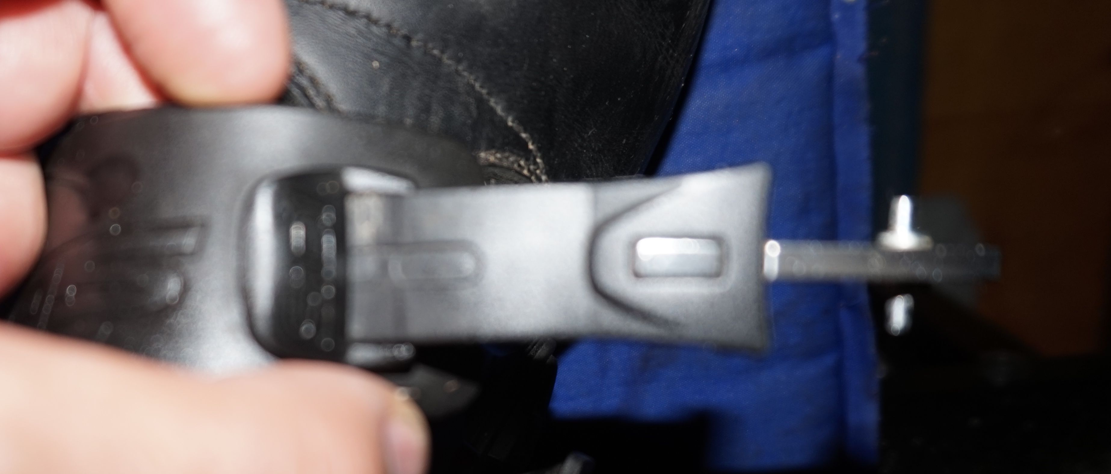

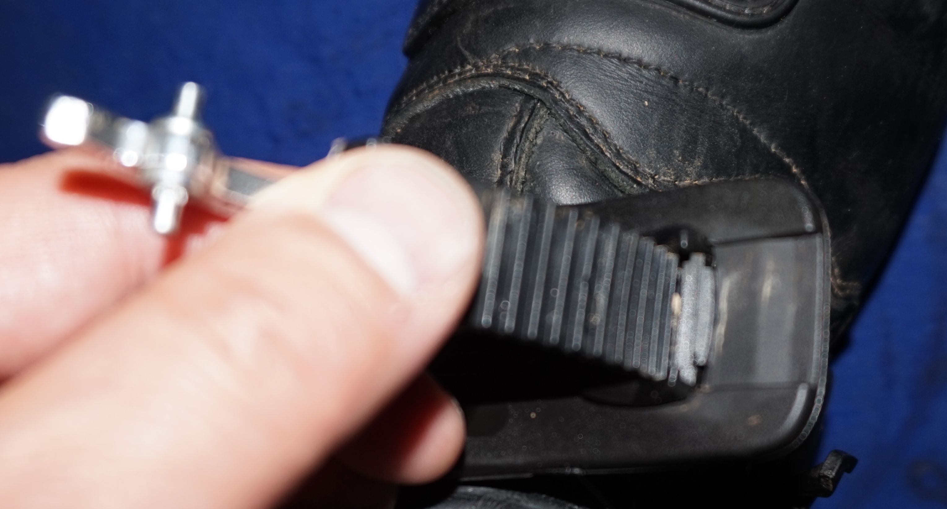

#83 Hallo zusammen,
nachdem ein Transporter meine nagelneue Twin und mich erlegt hat (Moped Totalschaden), hab ich mir die neuen Sidi Adventure 2 gegönnt (... Erfahrung/ Schmerz macht klug) jetzt meine Frage :... Wie mache ich die Schnallen weiter/enger ???So schlau, dass ich den Mechanismus verstanden habe hat' s dann nicht gemacht.
Kann mir mal jemand auf die Sprünge helfen ?
#84 Mit roher Gewalt
Ich hab Die auch, bzw Vorgänger
. Die Kunstoffbänder sind eingerastet. Du muss Sie 90° nach Oben biegen, dann lösen Sie sich aus der Raste. Dann verschieben und wieder einrasten. Tut in der Seele weh, geht aber nur so.
Ich mach mal Photos
[attachment=2]s1.jpg[/attachment]
dann aufbiegen:
[attachment=1]s2.jpg[/attachment]
verscheiben und dann wieder einrasten (pressen):
[attachment=0]s3.jpg[/attachment]
Danach sieht es wieder aus wie Bild 1
Und beim Anziehen darauf achten, dass die Lagen richtig positioniert sind. Die Schnallen neigen dazu die Kunstoffplatten gegeneinder zu verkanten und dann zu verbiegen. Am Einfachsen geht es, wenn man mit der Oberen anfängt. Erst Membran ordenlich falten, dann untere Lasche auflegen, dann Obere darüber legen (festhalten sonst rutzt Sie weg!). Dann die Hebel einhängen und schliessen. Wenn es beim Schliessen schwer geht, dann klemmt was! Korrekt gleiten die Laschen ohne grosse Reibung übereineder und der Hebel klappt runter. Da braucht es nicht viel Druck. Wenn da zu viel Falten im Leder sind, ist der Stieffel zu gross!
