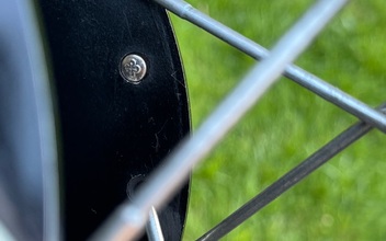

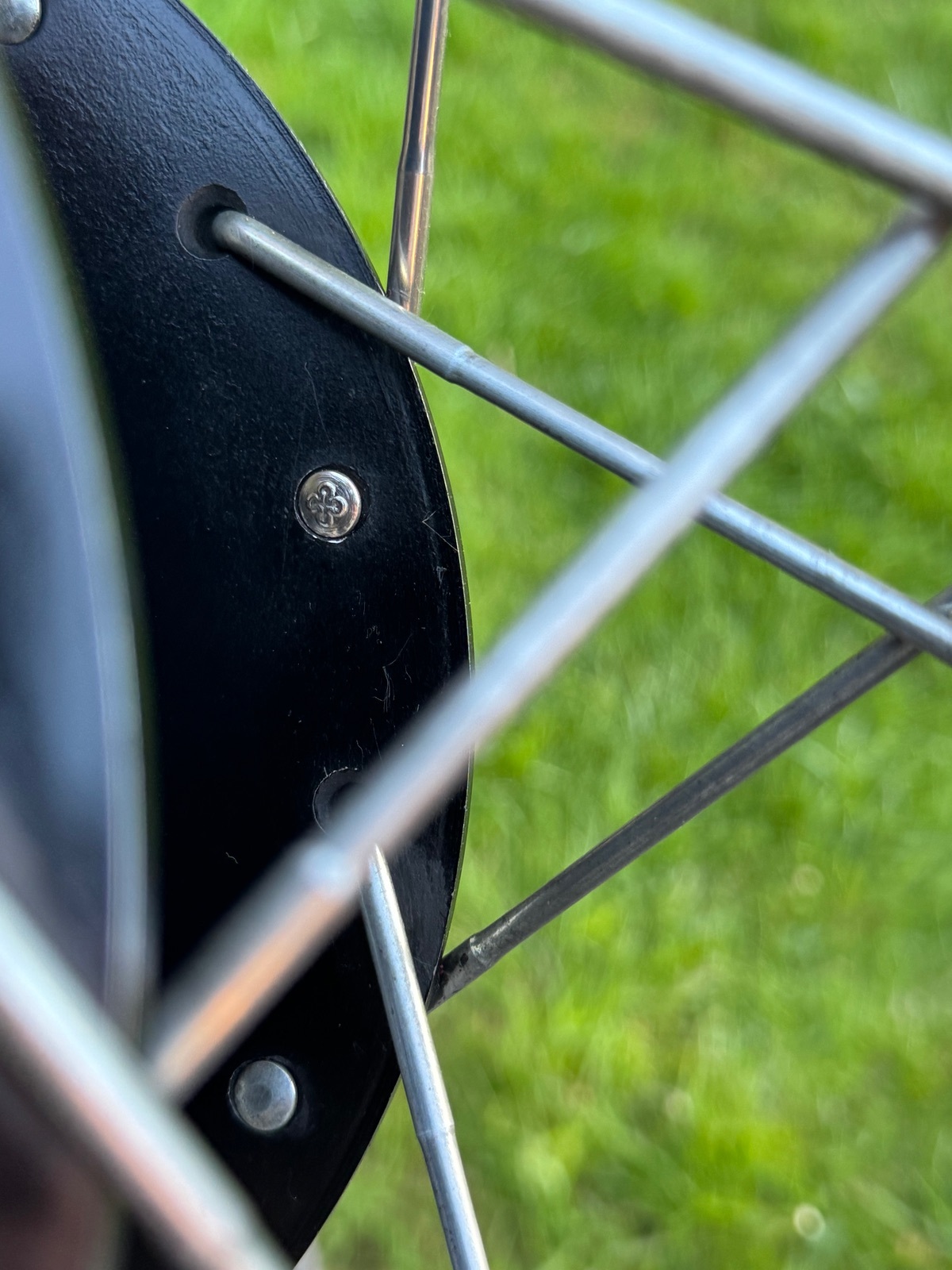

    Für meine YAMAHA XTZ 660 habe ich bei https://wws-speichen.de in Ochtendung neue Speichen bekommen. Ein Mitarbeiter baute mir die Speiche direkt vor Ort ein. Jetzt fahre ich mit einem Kleeblatt 🍀 umher.
