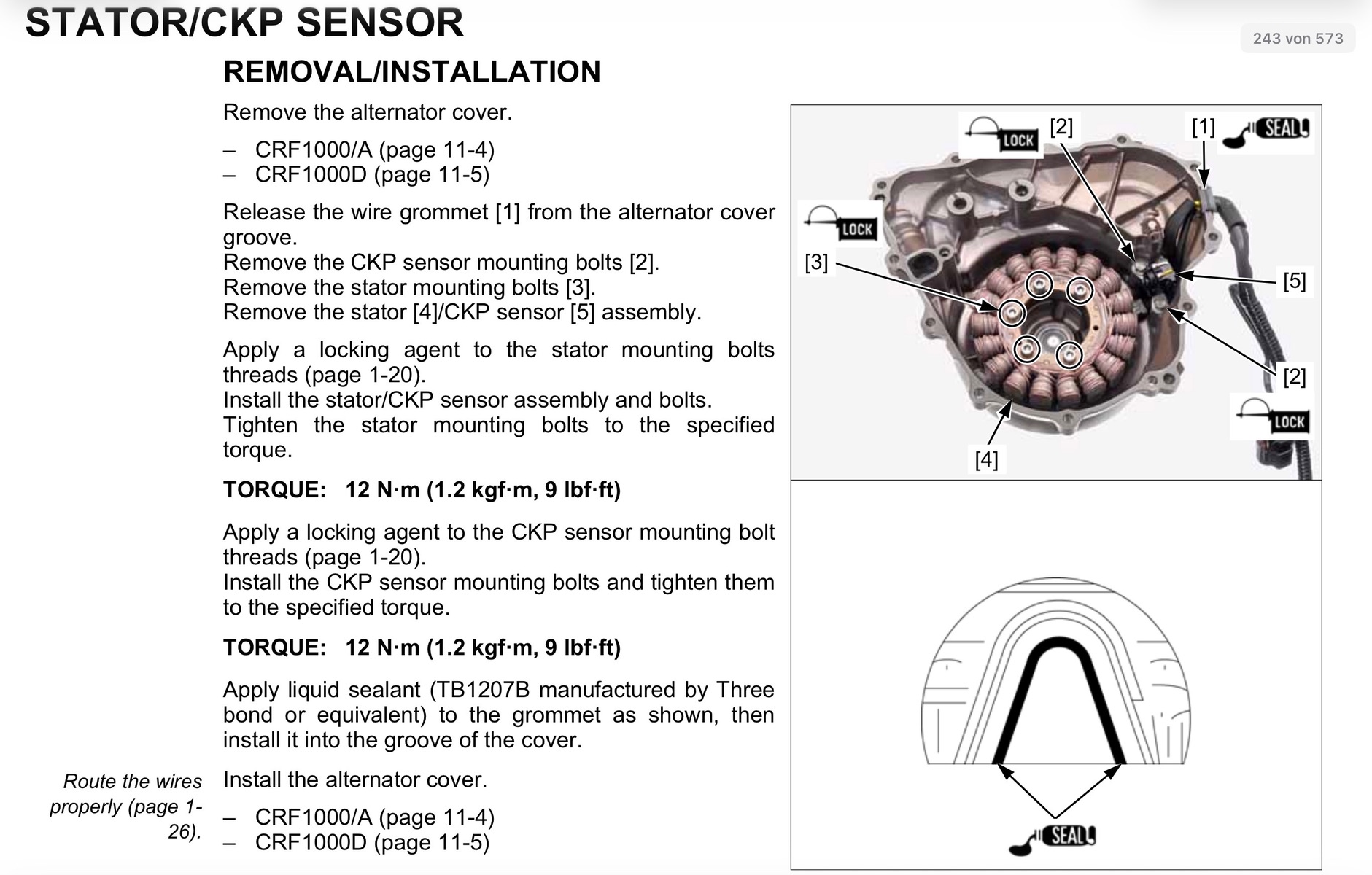

    Stufe5: Eventuell hilft Dir dieser Auszug aus dem Werkstatthandbuch weiter:
    Und wenn ich das richtig sehe, bilden der Stator und der CKP-Sensor eine Einheit (Nr. 2 in der Explosionszeichnung).

    Ja das befürchte ich inzwischen auch. Das wäre natürlich echt übel, der kostet selbst aus Japan direkt immer noch weit über 200eur.
    das nervt schon gewaltig :(
    Ich habe Grund zur Annahme das der CKP Sensor hinne ist, meine AT stirbt einfach unvermittelt kpl ab, startet aber wieder problemlos, manchmal gleich wieder tot und das ist ein nicht replizierbares Problem, allerdings offenbar ein termisches....

    schau mal im Werkstatthandbuch unter Kapitel 5-3 bis 5-8 nach, hier ist eine Fehlersuche und ein Messverfahren bzgl. des CKP-Sensor beschrieben.
    Roland Berger (ehem. Honda Chef Österreich) hat das WHB in seiner Dropbox freigegeben und zur Verfügung gestellt, siehe LINK
