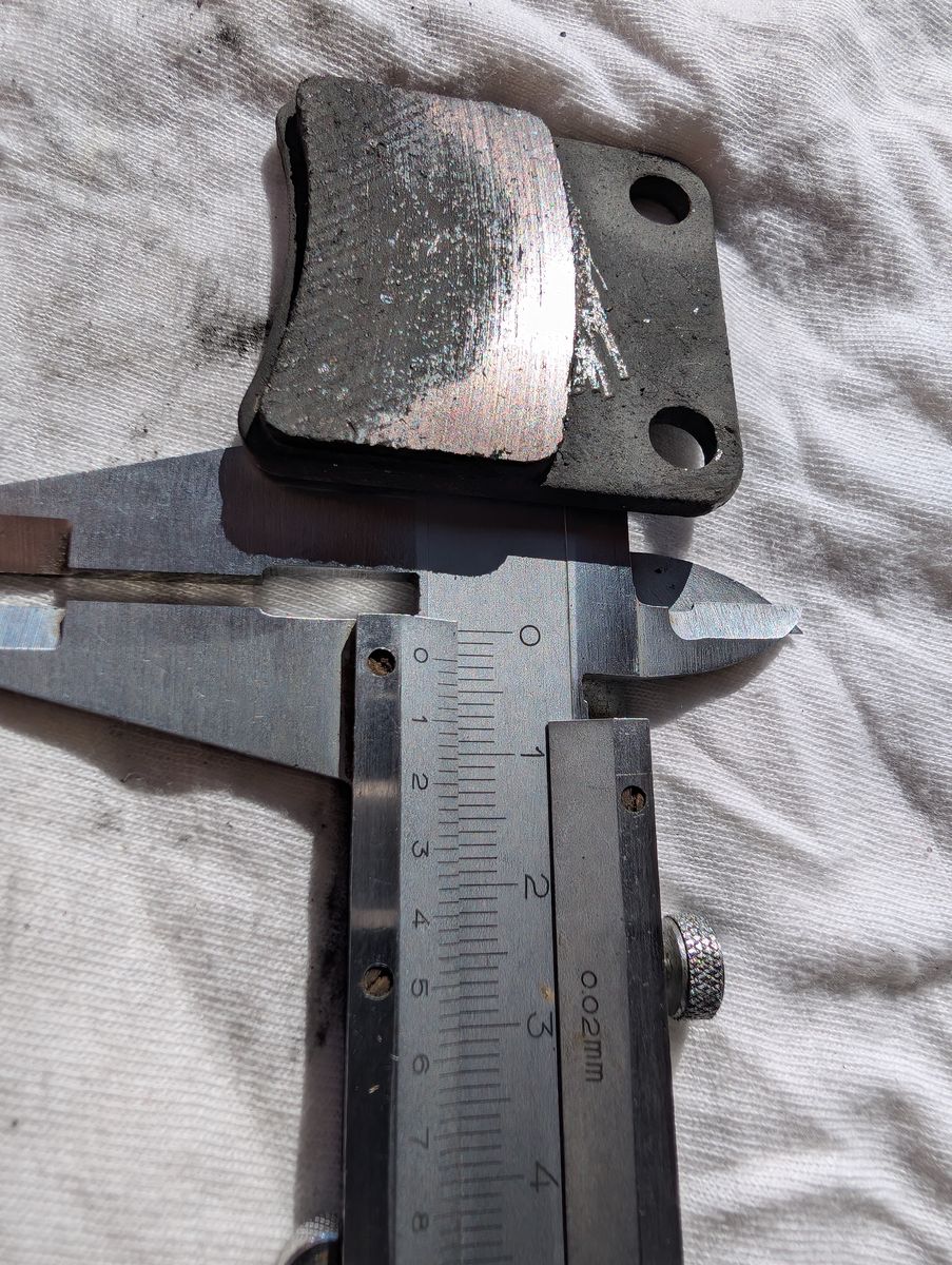

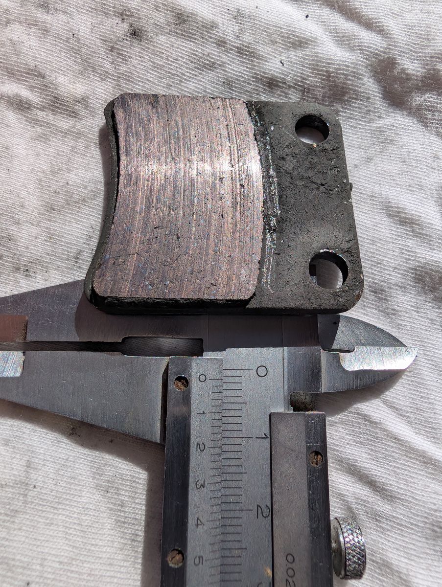

    Die Bremsbeläge meiner Parkbremse sind stark unterschiedlich verschlissen. Nach gerade mal 36.000 km hat der (in Fahrtrichtung) linke Belag nur noch 1,5 mm und der rechte Belag 2,5 mm. Der rechte Belag wird auch nicht vollflächig genutzt. Da stimmt doch was nicht. Aber was?
    Ich werde jedenfalls neue Beläge einbauen.

    Dass die überhaupt Verschleiß zeigen deutet darauf hin, dass du mal mit angezogener Parkbremse losgefahren bist. An sich zieht man die Beläge ja nur im Stand gegen die still stehende Bremsscheibe zum blockieren. Ansonsten kenne ich das grundsätzlich bei mir auch. Bei mir war, wenn ich mich recht erinnere, auch der linke (also der, der nicht betätigt wird) Belag stärker abgenutzt. Der Parkbremssattel ist auch schwimmend gelagert, eventuell ist die schwimmende Lagerung nicht mehr schwimmend. So oder so: Belag tauschen, Parkbremse wieder richtig einstellen und zukünftig besser dran denken, die Bremse vorm losfahren immer zu lösen. Ich löse inzwischen nicht nur die Verriegelung am Hebel, sondern schiebe den Hebel bewusst nochmal nach vorne, um die Betätigung sicher zurück zu drücken.
    Tauschbeläge würde ich originale empfehlen. Ich hatte welche von TRW und die waren erheblich dünner, als die originalen. Ließen sich auch einbauen, aber die Einstellung der Parkbremse war damit sehr schwierig. Kaum noch Rückstellkraft in der Feder. Die Beläge sind (zumindest bei meiner CRF1000L) beide Baugleich, d.h. du könntest auch erstmal nur einen tauschen.
