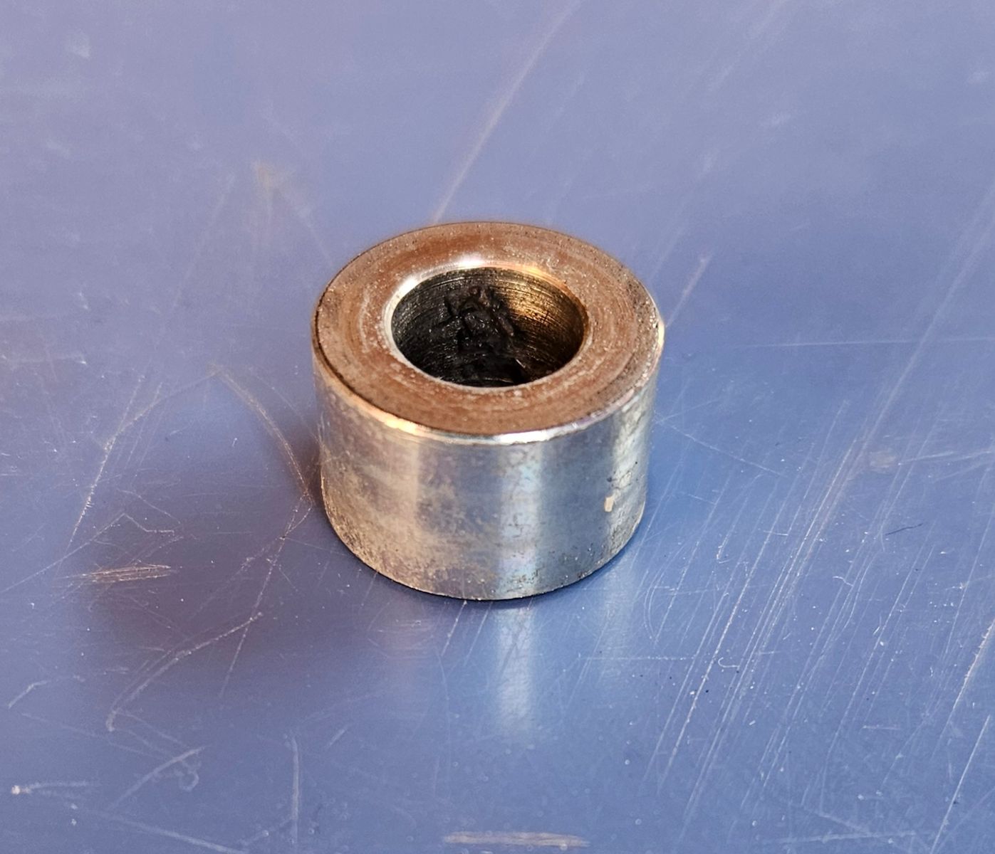

    Moin,
    diese Distanzhülse ist mir bei meiner 2018er ATAS im Bereich zwischen den rechten Fußrasten entgegen gekommen. Die lag da irgendwo oder war unter dem Hitzeschutzbech eingeklemmt.
    Die zwei mittleren Hitzeschutzbleche (VA? und Kunststoff) hatte ich abgenommen, konnte aber keinen sinnvollen Platz finden.
    Vor 3500 km hatte ich neue Reifen aufziehen lassen und neulich gabs ne neue Kupplung, montiert ist der Heed Bunker.
    Die Distanzhülse hat folgende Maße:
    H 10mm
    Außendurchmesser 16mm
    Innendurchmesser 9 mm
    Danke für sachdienliche Hinweise ;)
    Marcus
    Schau mal in die Heed Anbauanleitung;
    kann sein,dass es eine Distanzbuchse enweder von Honda,die ausgetauscht werden musste,oder eben eine vom Heed Satz ist.
    Ich habe meine 2024 mit dem Heed versehen;kann mich aber nicht genau erinnern.
    Bei dem Innendurchmesser musst du wohl nach einer M8 Verschraubung schauen.
    Und schau mal nach ,ob bei deinem Heed alle Distanzbuchsen montiert wurden!
    Ich denke auch das sie genau dahin kommt. Ist mir auch schon raus gefallen beim Abbau .

    Das sind die Distanzbuchsen aus dem Gummiring wo der originale Unterfahrschutz an den zwei vorderen Punkten befestigt wird.

    Auf eine 1100er würde das möglicherweise zutreffen , aber wir reden hier von einer 1000er ATAS.
    Bei deren Motorschutzplatte sind insgesamt fünf Hülsen verbaut, aber da stimmen die angegebe-
    nen Abmessungen nicht. Die da verbauten Hülsen haben die Abmessung 8,5 x 14 x 9.
    Siehe hier, Position 28
    Vorderseitenrohr / gleitplatte für Honda AFRICA TWIN 1000 ADVENTURE 2018 - Honda
    Danke fürs Feedback.
    Am Touratech Kofferträger sieht alles gut aus. Der Heed hat vorne diese Hülsen, eine wurde mitgeliefert und die ist auch montiert.
    Am naheliegensten ist der Motorschutz m.E. Da klappert zwar nix und sehen kann ich auch so nix. Mal sehen ob ich den in den nächsten Tagen mal abgefummelt bekomme, ich bin leider kein begabter Schrauber, werde aber in der übernächsten Woche auch mal in der WS beim Mechaniker fragen...
