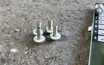

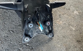

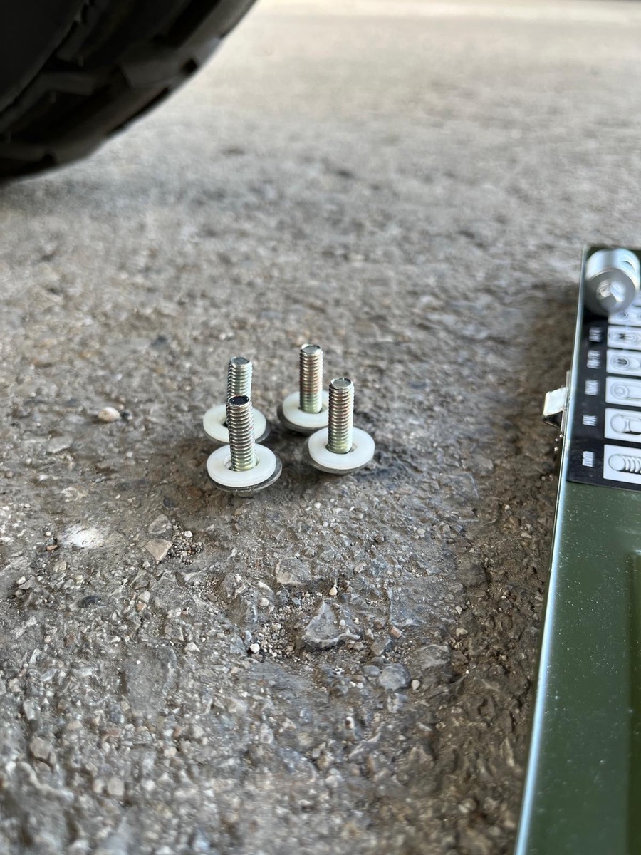

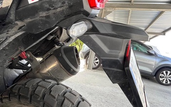

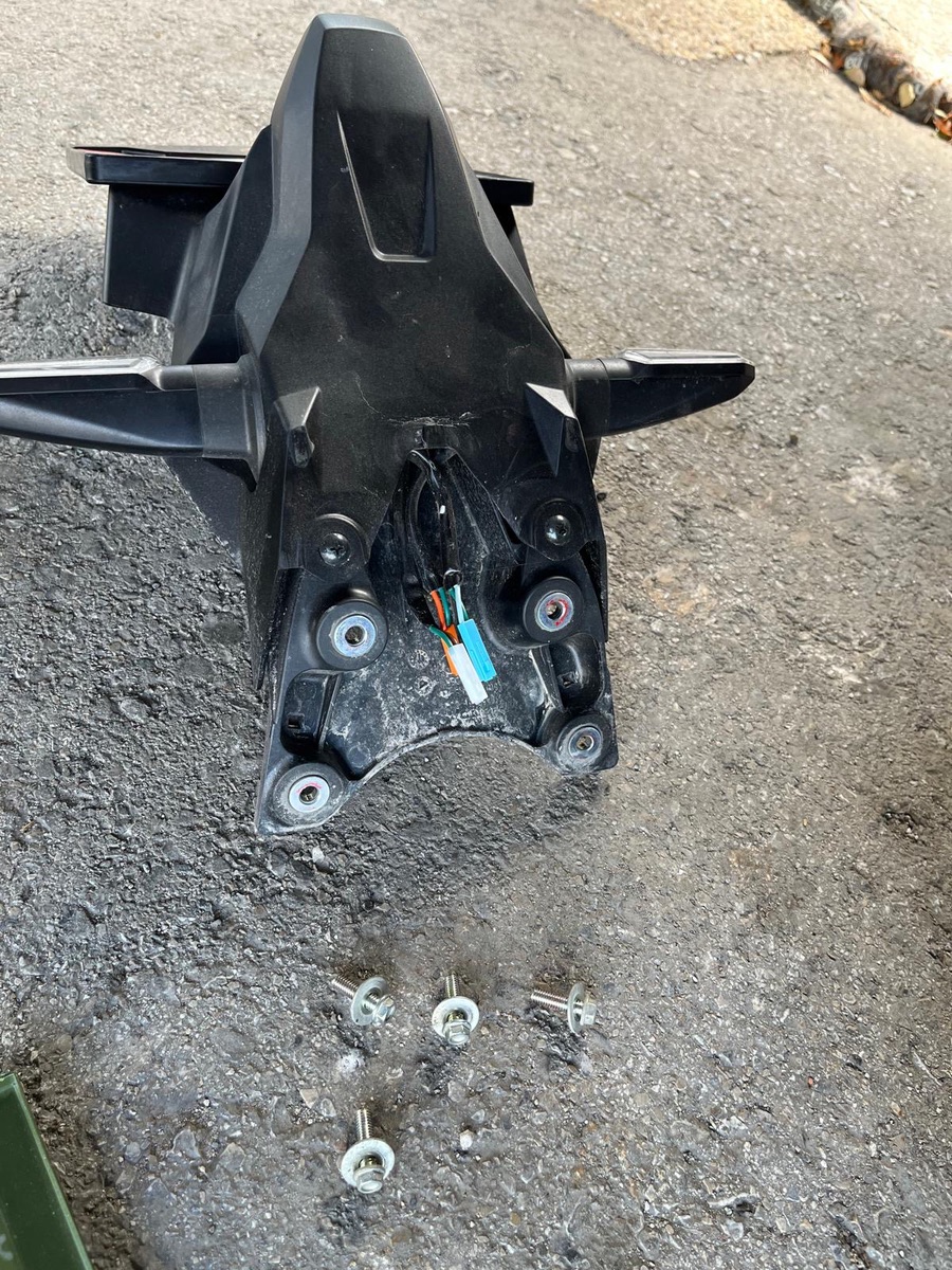

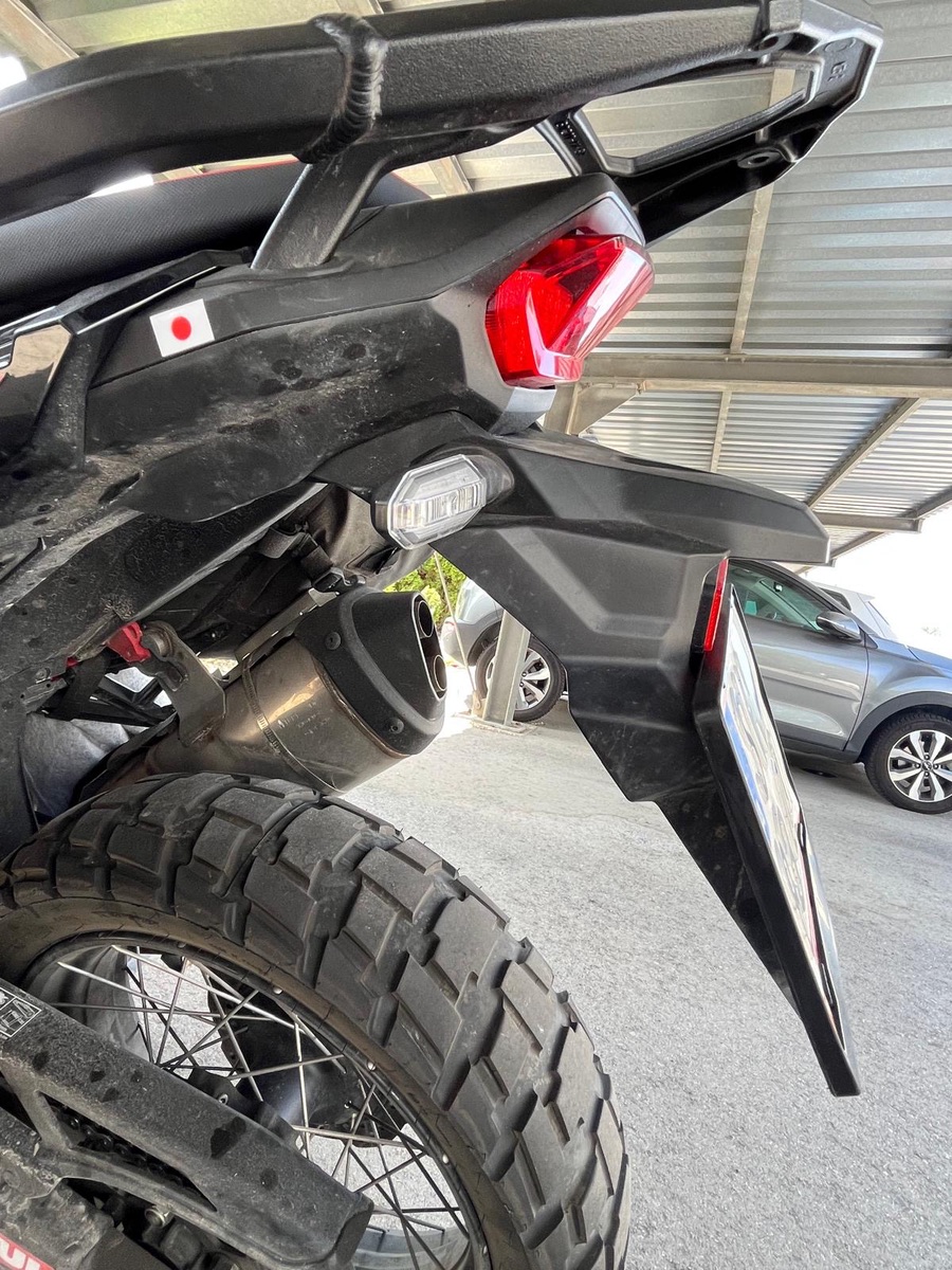

    nachdem ich nicht mehr Werbeträger für meine Werkstatt sein wollte hab ich beim Wechsel des Kennzeichen Halters bemerkt das er ein wenig Spiel hat. Die 4 Schrauben vom Heck waren auf Anschlag fest.Mir hat das aber keine Ruhe gelassen und ich Kunststoff Scheiben beigelegt damit es kein Spiel mehr hat.
    Meine Frage: ist das bei Euch auch so oder hat meine Werkstatt bei der Auslieferung vor 2 Jahren 🫪 etwas vergessen?
    Grüße Herbert

    Servus,
    danke erstmal fürs raussuchen.Die Scheiben (16) waren auf jeder der 4 Schrauben drauf.Wenn man das zweite Bild öffnet sieht man auch die Schrauben mit Scheiben.
    Grüße Herbert
    Ach so. Ich hatte das so verstanden, daß du die Scheiben erst jetzt
    unterlegt hast. Also hast du jetzt die originalen Scheiben und zu-
    sätzlich noch die aus Kunststoff?

    wenn die Schrauben fest sind, aber der Kennzeichenträger trotzdem wackelt, dann kann es bei dieser Konstruktion eigentlich nur sein, dass die Schrauben zu lang sind und irgendwo gegen stoßen. Hast du da mal geschaut, ob das Ende der Schraube vielleicht gegen den Rahmen stößt oder sowas?
    Die Schraube sieht optisch nach der richtigen aus. M6x20 mit angewachsenem kleinen Flansch. Das würde heißen, dass das ein Konstruktionsfehler von Honda wäre, wenn die Schraube wirklich irgendwo gegen stößt
    Warum immer gleich Konstruktionsfehler? Mein Ansatz: das leichte Spiel ist beabsichtigt um evtl. Spannungsrisse im Kunststoff zu vermeiden … nur so eine Idee 💡 🤷‍♂️
