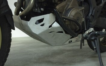

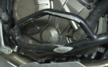

    Was soll gegen die SW-Motech sprechen. Ich denke mindestens 2 Mitglieder dieses Forums hatten Stürze damit und alles blieb ziemlich heile..

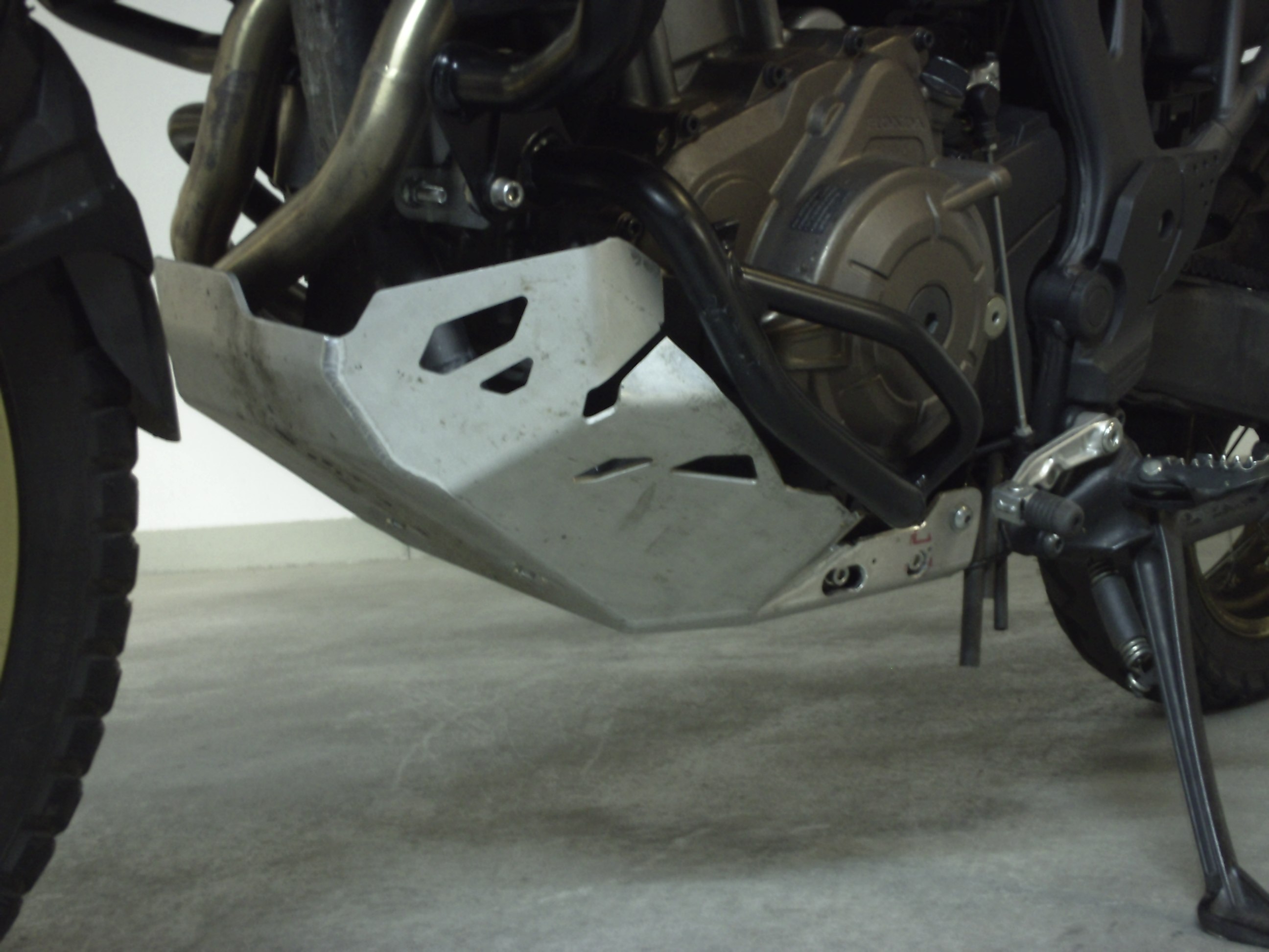

    Ich hab die und werde die vermutlich auch dranlassen, in Verbindung mit der Bashplate aus gleichem Hause...
    Für einen Sturz auf der Straße mag der Sturzbügel wohl ausreichen, aber abseits wird nicht das oberste Teil der Verkleidung geschützt und es fehlt der Motorschutzbügel für die DCT.
    Die Bashplate ist allerdings recht ordentlich, weil sie auch seitlich rumgeht.

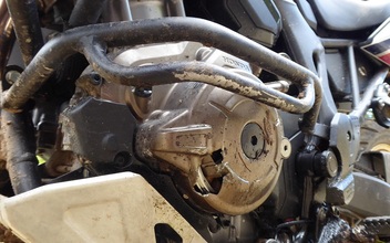

    Stabil und schützend sind 2 paar Schuhe... die Aufprallenergie die ein Bügel (auch nur bei einem Umkipper) auffangen soll, damit muß ja was passieren. Ist der Bügel extrem steif, hart, dann gibt er auch entsprechend viel an den Rahmen weiter. Ist er zu weich, schützt er auch nicht gut, da die Verformung dann bis an das zu schützende und mehr gehen kann.
    Ich selber habe TT. Und auch lange drauf gewartet... aber die sind vorne mit einem "Adapter" montiert. Und der ist in der Lage, sich zu verformen, während die Bügel recht hart wirken. Die Energie kann also umgeleitet werden, ohne dass was wichtiges oder teures zu Bruch gehen muß.
    Garantien dafür gibt es natürlich nie...

    Der untere TT Bügel sieht mir auch OK aus, leider wüsste ich keine vernünftig schützende bashplate die kompatibel ist.

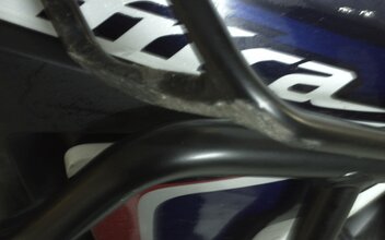

    Ich bin mit meinen Givi durchaus zufrieden. Qualität und passform gut, Abdeckung dürfte mit die beste seien. Getestet habe ich sie erst einmal auf einer sehr grob geschotterter Serpentine mit 15km/h. keinerlei Beschädigungen, der obere Bügel hat sich lediglich etwas nach innen verformt...ich nenne es mal gesetzt...

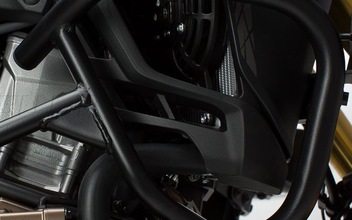

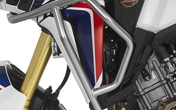

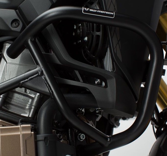

    Vielleicht habe ich mich da falsch ausgedrückt.

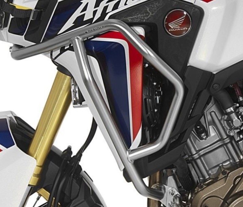

    Beim Bügel von SW-Motech ist der Bügel auf der Höhe der Gebläse zu Ende.[attachment=1]image.jpeg[/attachment]Der Bügel von Touratech geht wesentlich höher. Dort kann der Bügel zwar gegen die Verkleidung gedrückt werden (dort, wo Touratech auf dem Bügel steht), aber dadurch muss die Verkleidung nicht brechen und ein kleiner Kratzer ist leicht zu reparieren.[attachment=0]image.jpeg[/attachment]
