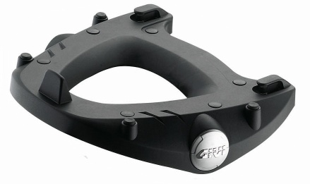

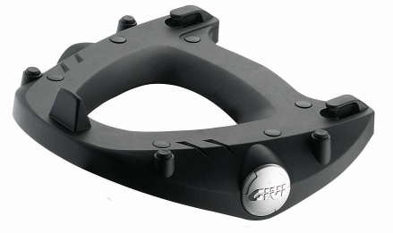

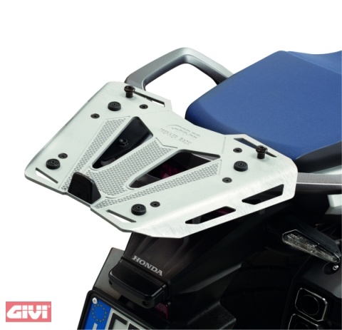

Wenn du Givi-Teile haben willst, brauchst du
.) als Adapter einen SR1144, und als Montageplatte entweder
[attachment=0]Givi SR1144.jpg[/attachment]
.) einen aus Kunststoff: M5, oder
[attachment=1]Givi M5.jpg[/attachment]
.) aus Alu: M8 (schwarz oder alu Natur)
[attachment=2]Givi M8 alu.jpg[/attachment]
Ich habe SR1144+M5 hier bestellt, und fahre schon seit 1 Monat damit herum.LG, rubbergum
