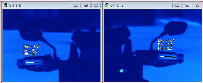

Die Stufe 1 schafft bei mir gerade mal 13°C bei 2 °C Außentemperatur. Das ist also ziemlich wertlos.
Stufe 2 kommt auf 20°C. Auch nicht prickelnd.
Stufe 5 dann rechts auf 42, links auf 38°C.
Links und rechts in allen Stufen jeweils etwa 4-5°C Unterschied (rechts immer wärmer).Gruß,

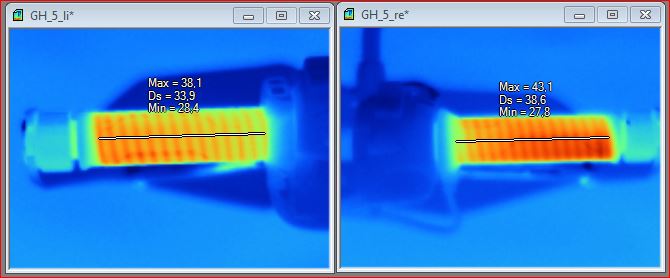

#35 Ich bin mir auch noch nicht schlüssig. Aber grundsätzlich hätte ich schon lieber "mehr".
Auf Stufe 5 heizt sie ja ganz gut. Mir stellt sich nur die Frage, wofür die anderen vier Stufen...?
Ok, bei 27°C Außentemperatur bringt mich auch die Stufe 1 schon auf 40°C, ist ja auch was
Stufe 3 erreicht etwa 30°C. Solche Bereiche sehe ich bei unserer naturgegebenen Körpertemperatur als relativ sinnlos an, denn die Heizung soll ja meine Hände wärmen, nicht umgekehrt.Bei 2°C Außentemperatur liegen die Temperaturen etwa so (li/re, mittlere Temperatur über die Breite des beheizten Bereiches):
Stufe 1 10/12, Stufe 2 23/26, Stufe 3 28/32, Stufe 4 30/35, Stufe 5 34/39.
Gemessen ohne wissenschaftlichem Hintergrund und Anspruch.Ich denke, das Problem ist nicht die erreichbare Temperatur, sondern die Leistung - um diese Temperatur auch zu halten.
