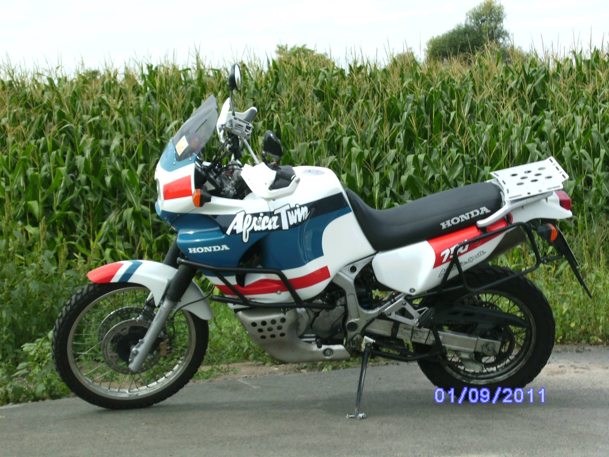

Aus was wird das Teil gemacht? Ein Blechteil wird es sicherlich nicht werden, oder? Wenn das Teil aus Kunststoff ist, besteht doch bei jedem kleinen Rutscher die Gefahr, dass direkt der Tank aufgerissen wird? Wenn ich mir die Schadensspuren der bisher verunfallten so anschaue, dann geht die Verkleidung entweder durch direkten Bodenkontakt hops oder wird durch den sich einbiegenden Sturzbügel geknackt. Ich hätte da meine Sorgen, wenn direkt die Nahrungsquelle für das 240kg Muli bei einem Umfaller trockengelegt werden könnte. ![]()

#45 sorry wenn ich da ungewollt auf Füße getreten bin. Das war weder provokativ noch moralapostolisch gemeint, sondern reine naive Neugier. Es ist halt auf vielen Unfallfotos ein erheblicher Abrieb gerade an dem schwarzen Plastikteil mit dem Hondalogo zu sehen bzw. die Nussknackerwirkung der Sturzbügel auf die seitlichen Frontverkleidungen mit Schriftzug aufgetreten. Der Safari Tank steht nun noch weiter als die genannten Punkte hervor und dürfte damit bei Bodenkontakt mit zu den Hauptauflagepunkten gehören, daher meine Frage.
Was die Deformierbarkeit - also gerade hinsichtlich der "Nussknacker-Wirkung"- der Plastiktanks angeht, da habt ihr natürlich recht, da habe ich nicht weit genug gedacht...
Was die Abriebfestigkeit angeht, da bin ich mir nicht so sicher und hätte zumindest auf Oberflächen mit hohem Reibwert, wie Aspahlt, immer noch Bedenken, Sorgen, nennt es wie ihr wollt. Das würde mich interessieren, ob das Zeug so zäh ist, dass es größere Schlitterpartien ohne nennenswerten Abrieb und Leckage aushält. Ich weiß ja nicht, wie bei vorherigen Modellen der Aufbau war, sprich ob der verbreiterte Tank mit einer der Hauptauflagepunkte ist, oder andere Verkleidungsteile weiter abstanden. Vielleicht hat da ja einer Erfahrungen.
