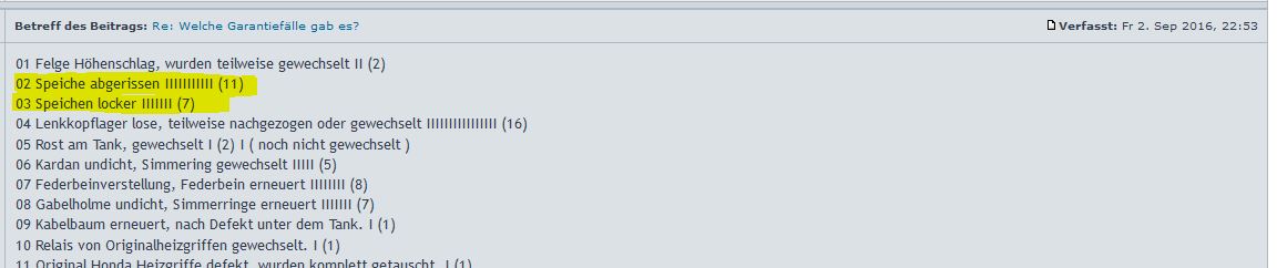

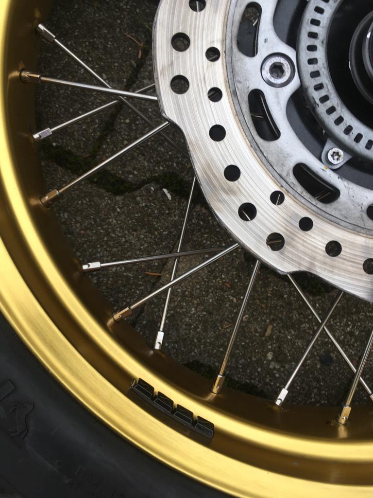

    das Thema der Speichen wurde hier im Forum schon besprochen. Die Original-Stahlspeichen sind von der Oberflächengüte mangelhaft. Ich habe meine AT im April bekommen und bin bis Oktober gut 11.000 km damit gefahren. Die Speichen habe ich bei jeder Wäsche mit einem Lappen abgewischt und keine besondere Chemie eingesetzt. Die Speichen sehen dennoch belaufen auf. Ich habe das bei Honda reklamiert und bekommen jetzt einen Satz neue incl. Montage auf Garantie. Da davon auszugeben ist, dass die Ersatzspeichen von der gleichen Qualität sind habe ich mir überlegt die Stahlspeichen durch Edelstahlspeichen zu ersetzt.

    Wenn Du mit gelegentlichem Speichenbruch leben kannst, dann lasse umrüsten.
    Edelstahlspeichen haben definitiv eine geringere Festigkeit als die Originalspeichen.
    Da liegt der Dani voll daneben.
    Honda hat alles richtig gemacht. Die AT ist eine Enduro, kein Showbike.

    Nur weil der Übergang von elastisch in plastisch fliessender ist heisst das noch nicht dass die später brechen. Wenn die Streckgrenze tiefer ist als beim Edelstahl dann kann man das nicht als Argument betrachten. Da die max. Zug-/Druckspannung bei Edelstahl in der Regel höher ist als bei billigem Baustahl jedoch tiefer als bei zB. Vergütungsstahl und ich eher auf billigen Stahl tippe, habe ich meine Aussage gemacht. Wie gesagt weiss ich nicht welcher Stahl verwendet wurde. Ausserdem möchte ich noch festhalten dass das Verzinken nur zum Korrosionsschutz dient.

    Stahl ist eine Legierung. "Stahl" & "Edelstahl" sind umgangssprachliche Begriffe. Es gibt sehr viele Stahllegierungen. In der Regel verwendet aber jeder Motorradbauer heute hochwertige VA Speichen. Brechen tut da übrigens nix ;-). Außer vielleicht im Enduro Sport durch die Belastung.
    Bei der Festigkeit von Schrauben spielt die Legierung eine größere Rolle.
    Handa hat vermutlich schlichtweg VA Stahl von keiner guten Qualität verwendet. So einfach ist das.
    Ziemlich sicher wird der HH das neu Einspeichen sowieso nicht selbst machen. Außer Teile tauschen passiert da heitzutage nix mehr. Die geben das sicher zu einem Radservice in der Nähe. Was auch ok ist. Die beziehen heutzutage alle hochwertige Teile.
